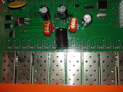

в цепи питания SFP-модулей установлен более качественный электролитический конденсатор конденсатор Ultra LowESR Jamicon
В принципе и туда можно было бы 1200-1500 на 4-6.3В полимерник поставить...

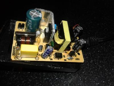

Методом научного тыка выяснили что замена блока питания (исходный блок питания на фото) привела исходный коммутатор "в чувства".
Просьба по возможности вскрыть проблемный блок питания и прислать фото внутренностей.

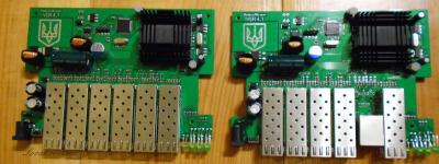

обнаружили что отвалился радиатор охлаждения! Просто от лежания в шкафу! Теперь будем искать чем его обратно приклеить дабы при этом он не потерял своих свойств по отведению тепла от чипов.
Судя по версии платы (2.3) этот коммутатор, который у Вас лежал в резерве - производства 2012 или 2013 года. Обычным суперклеем приклеить радиатор не получится, нужен термоклей.
Еще один вариант - использовать термопасту, а радиатор закрепить через два отверстия в плате, которые расположены возле посадочного места радиатора (на среднем фото оба отверстия видно).

интересно как себя чуйствует этот кондер обычно у нас он был вздут
Да, коммутатор не новый, он был уже в работе, но был заменен на тот в котором мы меняли большой конденсатор (после обсуждения с Владимиром). После осуществления замены стал резервным, однако на момент демонтажа в нем ничего не болталось, иначе это бы сразу стало очевидно.
По поводу крепления радиатора, скорее всего так и поступим, посадим на термопасту и зафиксируем через те отверстия в плате.

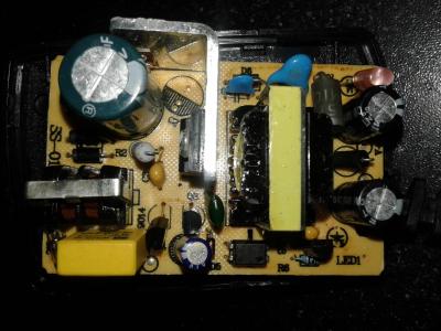

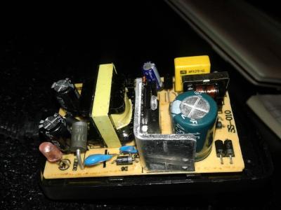

Прилагаю фото блока питания с разных ракурсов, а также, по просьбам трудящихся, состояние большого конденсатора.
P.S. Из-за вздутого кондера у нас работали одновременно только 3 или 4 порта, точно не работал 9 порт. После совещания с СЦ и замены проблемы с портами ушли.
