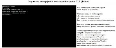

Это определяется режимом работы порта:
- клиентский (access) - порт находится только в одном VLAN-е, весь трафик нетэгированный
- магистральный (trunk) - порт является членом нескольких VLAN-ов, весь трафик тэгированный
- гибридный (hybrid) - в порту один из VLAN-ов с нетэгированнм трафиком, остальные VLAN-ы с тэгированным трафиком
Настройка через веб-интерфейс:
Настройка через интерфейс командной строки CLI:
vlanmode access - клиентский режим
vlanmode trunk - магистральный режим

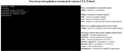

а как выставлять влан на порту тегироанный или нетегированный????
