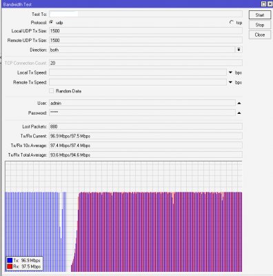

В чем у Вас проблема связи двух СПЕ на 3 км ? Помехи сильные?  Так выставите 30 Дбм-пробьет любую помеху   -будет  EIRP =13+30=43 ДБм -это не меньше   по усилению  чем NB M5 c 25 антенной 18+25=43 Дбм, который Вы зачем то ставите на 3 км, а разница в работе  между ePMP и NB ( по скорости , стабильности и надежности линка и др.) -небо и земля.
P.S
Насчет того как работает рокет и вообще UBNT ( особенно в малтипойнт с 20-30 клиентами )  всем хорошо известно. Уже сейчас ясно -не выстоит он против Камбиум, продержится еще может полгодика , может до конца этого года протянет за счет того , что будут его брать пионеры  (кто не в теме) , потом -все.  МТ еще за счет реализации L3 ( роутинга и прочее) сможет выжить, а ubnt - капец.
А web и консоль Камбиум допилит  ( по плану на февраль) , сейчас неудобно конфигурить, согласен, но   на скорость не влияет :-).
Изменено: wimaxx, 20 Январь 2014 - 17:27
  • 0
"Скорость, дальность, стабильность, цена - выбери только три."
#156 sanyadnepr
sanyadnepr
    Дракон
  • Сitizens
  • ФишкаФишкаФишкаФишкаФишкаФишкаФишка
  • 2 510 Сообщений:
Опубликовано 20 Январь 2014 - 17:25
В чем у Вас проблема связи двух СПЕ на 3 км ? Помехи сильные?  Так выставите 30 Дбм-пробьет любую помеху с сигналом  -будет  EIRP =13+30=43 ДБм -это не меньше   по усилению  чем NB M5 c 25 антенной 18+25=43 Дбм, а разница в работе ( в том числе по скорости , стабильности и надежности линка) -небо и земля.
СПЕ не две. Да помехи сильные. 30Дбм решают вопрос частично.
А что будем делать когда пионеры понакупают камбиума ? и выкрутят на 30дбм ?
Дык не решают вопрос, максимальных модуляций не видать и на 30Дбм...
Operating Channel Bandwidth
20 MHz
DL RSSI
-57 dBm
DL CINR
37 dB
Transmitter Output Power
30 dBm
Uplink MCS Mode
MCS 11
Downlink MCS Mode
MCS 11
  • 0
20 MHz
DL RSSI
-57 dBm
DL CINR
37 dB
30 dBm
Uplink MCS Mode
MCS 11
Downlink MCS Mode
MCS 11
Для MCS11 нужно 16 дБм отношение сигнал-помеха. При сигнале -57 дБм у Вас очевидно помеха не меньше -70 Дбм. 3-5 дБм разницы Камбиум гасит своим помехоустойчивым протоколом.
Чтобы поднять MCS15 нужно еще добавить усиление 7-10 дБ ( в зависимости  от интенсивности помехи)  или уменьшать помеху. За счет Tx power дальше  поднимать усиление не получится, Уменьшить помеху и увелить усиление можно поставив внешнюю антенну.  У Вас же есть база с разьемами под внешнюю антенну -поставьте ее с антенной  вместо СПЕ и обязательно  получите более высокую модуляцию и скорость.
А в 40 МГц поднимается MCS11?  Если да, то получится 90 Mbps, что уже неплохо.
