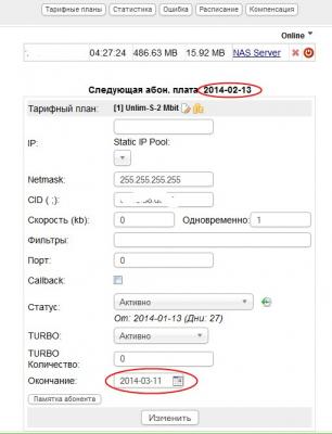

Помогите  с этим биллингом,
Сегодня пошли звонки от клиентов, что не пускает в инет.
В биллинге, в логах ошибки: Service not allow or expire CID
Выяснилось, что у клиентов прописалось в поле Окончание: (после TURBO) -  сегодняшняя дата.
Вот скрины:
ПЫ.СЫ.  на скрине, дата завтрашняя, кого сегодня не пускало, всем установил: 0000-00-00
Заранее спасибо

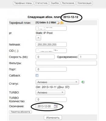

ПЫ.СЫ. На другом биллинге выборочно было проставлена юзверам дата: 2013-12-09. От было было весело мне в понедельник ....

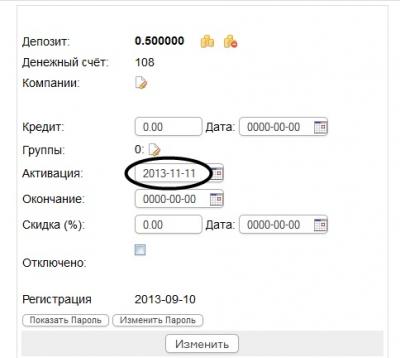

ви уважно читаєте що я вам вище писав ?
"це сталося скоріше за все що хтось виставив дату в активації, і коли там щось стоїть замість нулів - виставляється час закінчення .."
тобто поле Закінчення САМЕ виставляється якщо в полі АКТИВАЦІЯ щось є відмінне від 0

приподниму тему,
опять у части юзверов, в поле "Окончание" прописалась дата окончания.
Кто  может подсказать как оно работает или от чего зависит ???

Прописывается при активации тарифного плана, если время действия ненулевое.

Вчера только всем обнулил, сегодня опять, биллинг проставил, причем как-то хаотично, не всем (версия биллига , последняя стабильная 0.55).
Вот пример, одного их клиентов.
Хотя вот вчера обнулил:

Повторюсь: если во времени жизни тарифа не ноль, и если дата активации учетки нулевая - дата активации-окончания выставляются в момент коннекта. Если дата активации не ноль - меняется при смене тарифного плана. И так было всегда (в чем собссно и смысл времени жизни).
Мы допилили себе автоматическую повторную активацию пакета. В основную ветку Асмодеус не принял по непонятным соображениям (скорее всего - просто никто из комм. клиентов не использует тарификацию по N суток, все работают с помесячной тарификацией), более того - повторно активировать тот же пакет даже вручную нельзя было (и по-моему даже сейчас нельзя).

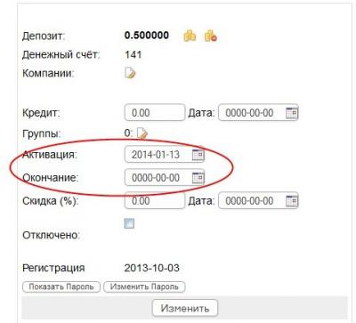

У меня:
в тарифном плане: Абонплата за месяц: 50  , Время существования с момента активации (Дни): 31
У ВСЕХ клиентов поле: Активация: НЕ нулевая, Окончание (сразу же под Активацией) - нулевая.
Если у клиента достаточно средств на текущее число, то происходит автоматическое снятие денег и дата активации меняется на текущую. Если денег не хватает - статус с Активно переходит в Слишком маленький депозит.
Мне не понятна логика работы поля Окончание сразу же под полем TURBO Количество -  можно ли его отключить ?
