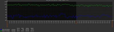

Така проблема: post-23056-0-32253600-1421424502_thumb.jpg
з чим може бути зв'язано?
коли це  стається то пінг на базі 200-500

Вставлю свої 5 копійок.
Така проблема: attachicon.gifScreenshot_1.jpg

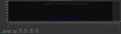

внутрійшній спідтест: post-23056-0-31394700-1421595672.jpg
пінг прицьому 15-50 як до якого сервера

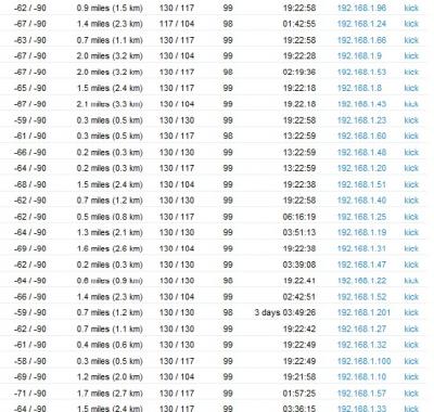

між БС та антеною: post-23056-0-35894600-1421595811.jpg
і це не в одного клієнта а у всіх: post-23056-0-24770500-1421596125.jpg
Втрати пакетів теж нема.
Як підняти рейти?
