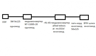

На одном из объектов проблемы в обмене данными, а именно:
данные с объемом до 1 мб приходят на скорости (1-300 кб\с), если свыше (2-10 мб) одним или несколькими файлами могут прийти могут не прийти вообще в момент отправки пинг начинает обрываться, в то время как данные ( 2-20 mb) уходят на скорости (1-3 мб\с) без проблем  пинг стабилен.
Схема>сеть звезда>поток от провайдера(MPLS) приходить на ODF>--SingleMode 9/125-->медиаконвертер SingleMode NT-1100S-20>--RJ45-->медиаконвертер Multimode allied telesis at mc102xl>--Multimode 50/125--> VPN шлюз Multimode>--Multimode 50/125-->> в сетевую карту на компьютер
обмен происходить с помощью - microsoft exchange servera
компьютер windows xp лицензия без лишних программ
все настройки VPN шлюза и компьютера - auto negotiation
приглашали провайдера он мерял канал показал мол все ок, заменяли медиаконвертеры и патчкорды оптические, менял vpn коммутатор и комп, проблема не решается.
П.С. где на мудрил ???
Прошу вас скажите что не то или что лишнее
MTU однако в впне в яйца жмет на винде   ..... Винде че не указывай все прое... м .  Форточки "microsoft exchange server"  в топку для начала .  Замена железок на втором уровне аля медиаконвекторы итп. , не даст желаемого результата .
