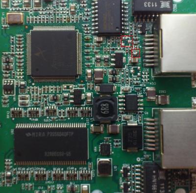

Здравствуйте!
Подскажите маркировку сгоревшего транзистора в ns m2 (1-2 фото)!
на втором фото замеры напряжения, в точке горит только индикатор питания, питание принимает с обох портов, на перемычках послед. порта vcc 3,3 в!
Есть шансы что проц жив?
проц AR7241-AH1A

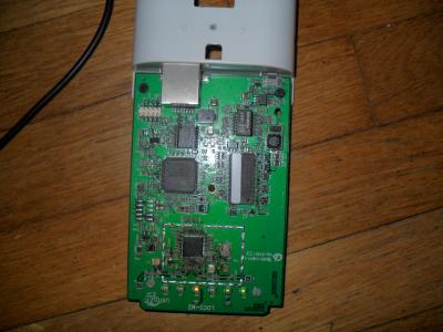

Второй ns m2 loco после воды, сорвался с мачты и висел перевернутый на кабеле, пол корпуса воды было, на вид сгоревшего ничего нет!
При включении горят то питание, лан и 2 с индикации, то питание, лан, 1 и 3 с индикации
радио выпаивал, поведения индикации не изменилось
На нем менять проц и радио или только проц?
проц AR7240-AH1E
радио AR9287-BL1A
Обе на сброс не реагируют, радио не вещают, к стандартной sdid UBNT без пароля не подключаются!

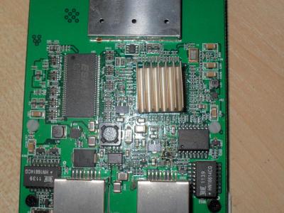

помню с локо подобную ситуацию (только моя любимая положила ее на ночь на улицу и пошел дождь))) на следующий день, когда ставил не мог понять, почему не работает, пока не разобрал. мне помогло отмывание спиртом и легенькая просушка феном. в ультразвуковой не пробовали ее отмывать? проц пропаивали?
наноса под рукой нету.. а после чего это произошло то?
есть бридж, но там всего один транзюк и тот на ресет. ну, еще один около проца, но больше немного.

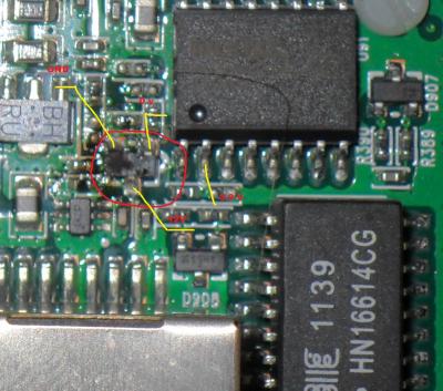

там, где 0 походу затвор (или база)). остальная цепь нормально прозванивается? обрывов на резисторах нету?

ipconfig, за пропайку чего-то не додумался, в точке посредине платы ржавчина была... В ns m2 насколько я понял на истоке транзистора недолжно быть земли никак, тоесть где-то кз по линии, мож танталовый конденсатор пробит, или проц коротнул!

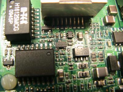

VladikGпри осмотре под лупой до средины видно 12 v кусочек маркировки
судя по этой базе это стабилитрон,
  Код Корпус.Наименование Производитель Комментарии
12V SOT346 PZM12NB NXP 12V 0.3W zener
Даташит на него
В ST3402 по даташиту идет маркировка A2YA! Что же это за деталь?
разве?
прозвонил тестером, звонится на землю
NS M2 loco пропаял, отмыл - без изменений
NS M2: на моей плате по ходу дела оказывается, что стоял с маркировкой 12W (2N7002 60 V, 300 mA N-channel Trench MOSFET)
такой стянул с видеокарты, впаял - без изменений, на затворе 0, затвор через 1,5 ком подтягивается к истоку...
Подскажите куда дальше копать :(
По nanostation m2 нашел:
...при включении проиходит бросок тока и выгорает полевой ключик и 24 вольта летит на процессор что для него смертельно!
Вопрос по радио в nanostation loco отстался в силе...
