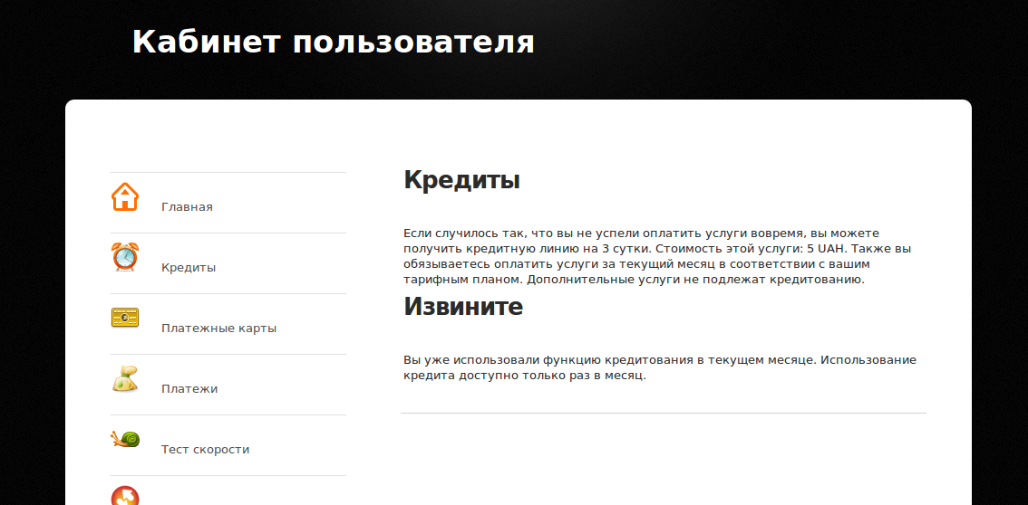

вот ЛК пользователя
вот то что ему выдаёт при запросе тарифа
вот движение средств на счету пользователя
кредит брал 15-05-2014, сейчас баланс отрицательный, кредитный лимит 0
Кредит - 0
Кредит до - Нет
В личном кабинете не выдаётся, что кредит уже в этом месяце брался и повторно взять не возможно
вот ЛК пользователя
класс
чито-чито?

ага, за сутки до релиза 0.5.4
Потыкайте что-ли...

Потыкайте что-ли...
на третьем скриншоте видна версия релиза. 0.5.4 rev 3484
потыкал. Замечательно поставило кредит.

при установленом кредитном лимите не позволяет, так как уже есть установленный и действующий кредит.
После отмены кредитного лимита и установки "Кредит до" в "нет" с возвращением 5 грн на счёт через корректировку сальдо - позволяет снова взять кредит
расковырял код и увидел что пользователи, бравшие кредит после обновления до текущей версии, заносятся в отдельную таблицу.
записи в таблице есть
Ок. Посмотрим как дальше будет работать.

а думаете с хрена ли я предлагал еще потыкать? :D
