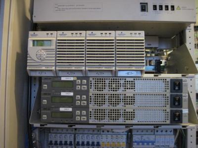

Вот он мой идеал стойки питания Емерсон.
велкам за стойкой есть

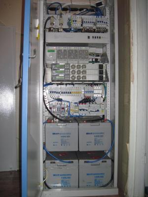

В моем случае, это выглядит так:
бедная стойка верхние 160-ки на чем стоят? там весу ...
Если нагрузка порядка 3 кВт то скорее всего там последовательно 4 банки по 12В соединены - т.е. инвертор от 48В а при этом емкость банок не суммируется.
там однозначно 48В, стойка питания 48В
Согласен, только не 4 двухсотки , а 8 соток или стодвадцатых.
Нуу, на самом деле, у меня используется 8шт х 160А/ч, т.е. по две ветки по 4 АКБ соединенных последовательно, просто еще 4 банки не видно, они вынесены за пределы стойки, так как не помещаются. Стойка 48В.

тогда на полку не поместятся.
сколько интересно держат и при какой нагрузке?
Все верно, 8шт. на полки не поместятся, скажу больше, даже, что б разместить в стойке 4 АКБ, пришлось ее довольно существенно переделывать (переносить некоторые узлы), что  б еще и выделить место под 3 инвертора.
Нагрузка этой стойки потребляет немногим более 1,5кВт, по расчетам аккумуляторов должно хватать на 10 часов, но на практике еще ни разу более 5,5 часов испытывать не приходилось, однако, вполне допускаю, что расчетные значения могут оправдаться, так как за указанный период ни один из АКБ не просел ниже 12,26В. Как нибудь выделю день на испытания, проведу эксперимент на выносливость :) по времени.
Даа, весу там 2 Х 75кг, предостаточно :), установлены на специальную (самодельную, не штатную) полку, держит нормально, самой стойке ни чего не будет, там центральные стойки-несущие достаточно мощные, можно еще не одну такую полку с АКБ повесить, .. но не куда..
