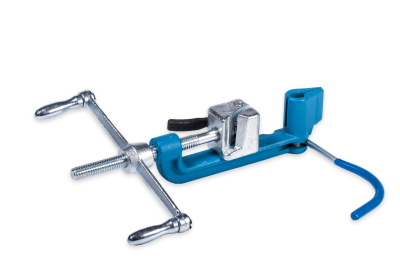

Добрый день.
Посоветуйте инструмент для натяжения и резки бандажной ленты. Развелось много разных. У одного депса 5 вариантов. Не хотелось бы купить неправильный и неудобный.
Спасибо.

Доброго дня, Є варіант сікам ПСЛ
і ПІНФ

имхо тот что предложили (голубенький) самый лучший

А еще попадаются варианты с трещеткой они хуже ? А если да, то почему именно голубенький, понаходил кучу и черных и красных :-) ?
Share this post
Чёрные - типа немцы.
Голубые - типа французы.
Красные ещё не видел.
По факту ИМХО всё Китай и работает по принципу "Как повезёт".
Share this post
как по мне он самый лучший!!! выносливый и надежный!!!несмотря на то что недорогой!!! 3 года отпахал день-в-день и только 2 раза подтачивали лезвия!

На данный момент на рынке полным полно китайских копий этих инструментов. и все они "синенькие"
Будьте аккуратны. Оригинальные инструменты делаем мы - Теленко и  Сикам (франция)
Инструмент - такая  вещь на которой экономить точно не стоит!
В китайских копиях - точно тупится нож после непродолжительного использования, плюс проблемы с зажиманием ленты . Также сталкивались с историями от клиентов - что после пары падений в песок - инструмент китайский тоже приходил в негодность.
У нас происходит контроль качества на производстве - за счет этого каждый инструмент проходит проверку.
По поводу типа инструмента - у нас есть винтового типа - БТС
и с храповым механизмом - BTL
Оба  инстурменты надежны и удобны в использовании. Но если монтажник не разу до этого не пользовался подобными клещами- то научится "с нуля" безусловно проще с винтовым механизмом.  Кто уже умеет пользоватся - там мнения разделяются и это сугубо  индивидуально.
p.s. отличить копию от оригинала - очень просто. Наши инструменты промаркированы на ручке логотипом Telenco

Самое удачное сочетание "цена-качество" именно винтового типа...
Жалоб нет даже на китайский, при том, что стоимость ниже в 2 раза!
Share this post
А вот нам не повезло с таким инструментом. Дешевая лента выскальзывает из него. Приходится рукой придавливать.
А тот, что с храповым механизмом монтажники не любят, хотя мне самому нравится.
Share this post
Лично мы используем Sicame PCL. Удобный, быстрый, легкий в работе.
