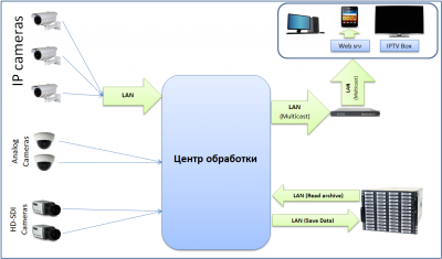

Стоит задача организовать систему видеонаблюдения. Специфические требования:
1. Все каналы видео (от 20 до 40) должны быть доступны как milticast каналы (в реальном времени)
2. Всё должно писаться в хранилище
3. Для начала можно поддерживать только IP камеры. В итоге, возможно, потребуется поддержка других стандартов (HD-SDI, аналоговые, и тд)
4. Желательно поддерживать всевозможные плюшки (детектирование движения, распознавание лиц, и тд)
Желание сделать всё как можно дешевле. Апаратные регистраторы (насколько накопал) не дают нужного функционала.
Подскажите, пожалуйста, куда копать? Есть идеи по софту и тд?
Схема примерно следующая:
Всем заранее спасибо за ответы

Я пока не полностью представляю себе всю картину. Но, на данный момент, мультикаст как раз и есть главный упор в планируемой системе.
Если приоткрыть ширму, то это не система охраны в её чистом виде. Не будет дядинек, которые сидят за несколькими мониторами.
Благодаря Вашим и другим комментариям, потихоньку прояснилась работа системы в плане архивирования (даже если несколько производителей камер, с их специфичным софтом архивации, - это не проблема, цель будет достигнута "видео в архиве"). Тут главное что б софт архивировал не в свой формат, а в простые контейнеры (mkv, avi и тд).
Далее, остаются только два не до конца ясных момента:
1) Быстро и подешевле найти софт (желательно в виде библиотек) для вычитки и отображения мультикастных потоков в разных окнах на экране
2) Аналогично первому пункту, найти софт/библиотеки для вычитки архива и загонки его в мультикаст (отдельными каналами на каждый запрос вычитки).
В итоге, пользователь (будь то стационарный ПК, ноутбук, наладонник, телевизор с приставкой, итд) будут иметь доступ к онлайн трансляциям с камер + трансляциям из архива.
Буду безгранично благодарен за подсказки по пунктам 1 и 2 выше :)

Ваш Центр обработки это не совсем простое решение. Всё зависит от того сколько у вас аналога и hd-sdi. Это всё вам придётся засовывать в цифровой поток.
Как я вас понял, каждый клиент должен иметь возможность подключаться к любой камере.
Share this post
Здравствуйте,
Да, я понимаю, что если нужно будет несколько стандартов вводить в систему (кроме IP, ещё и аналоговые и HD-SDI камеры), то это будет сильно усложнять систему.
Хотя, эту подсистему можно вынести в отдельный модуль. Он будет отвечать за "конвертацию" фарматов и загонкой их в multicast потоки. На данном этапе, рассматриваются только IP камеры. Для простоты :)
Да, Вы всё правильно поняли. Каждый клиент должен будет иметь доступ к любому потоку/камере.
Осталось дело за малым: разобраться и подобрать компоненты :)

Топология достаточно простая.
1) Звезда в основе (один-два свича, которые концентрируют подключения всех камер звезды) + несколько камер подключаются к звезде через WiFi мост.
2) Далее, через маршрутизатор cisco 2851 (или для начала без него) всё это добро отдаётся на третий свич для выдачи клиентам.
3) Запись в архив может проходить в рамках "звезды" (тоеть сервер/писалка может быть подключен непосредственно в "звезду")
Share this post

Да, основная концепция в голове есть. Теперь осталось разобраться с компонентами.
В частности, если с камерами +/- проблем нету, то с внутренностями "процессингового центра" - есть.
- Какие модули/ПО использовать для записи в архив?
- Тот же вопрос только по вычитке с архива и пересылкой видео в multicast группу?
- Есть ли доступные программные библиотеки для отображения потоков multicast на разных устройствах? В идеале с открытым кодом :)
- [На будущее] Какие "шлюзы"/конвертеры использовать для перевода аналоговых камер и/или HD-SDI в multicast потоки?
