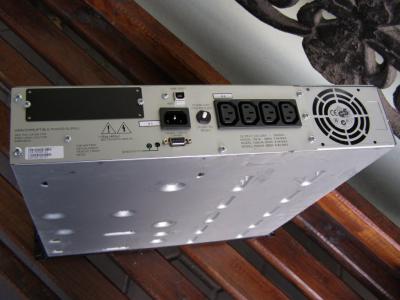

Здесь посмотрите... http://local.com.ua/forum/topic/64792-%D0%BF%D1%80%D0%BE%D0%B4%D0%B0%D0%BC-apc-smart-ups-3000va-sua3000rmxli3u/?do=findComment&comment=686938
УПС с возможностью увеличения кол-ва аккумуляторов с помощью внешних корзин до 10 шт.
Остался последний.
