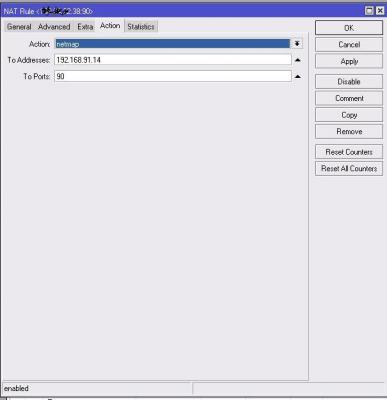

Проброс портів у VLAN для DVR .Не "пробивається відео"
Отже задача підєднуватись з зовні до DVR ,який знаходиться в середині мережі.Конекчусь зі смартфону.Все працює.
На даний DVR в мікротіку прокинуті порти.
Мережа на половину сегментована.Але задача поставити ДВР на сегментовану частину мережі.І тут тупік.До ДВР ніби підконекчується але от "відео не пробивається"(чорна картинка).Можливо мусять бути якісь особливі налаштування у правилах НАТу?
Можливо щось звязано з UDP  ? Але якщо в правилі пробросу порта вказати протокол UDP то взагалі не конектиться.
DVR  DAHUA DVR5108H
Відредаговано Romchuk
В определитесь или все працюе или не все
А начать нужно с того что проверить маршруты с двр на тот микротик на который подключаетесь и обратно
Працює якщо ДВР стоїть в несегментованій частині мережі.Якщо ставлю на сегмент в якому піднятий ВЛАН то тут затик.До самого ДВР-а конектиться але немає самого потоку відео.Чорна картинка.
Покажіть настройки свіча який стоїть в сегметованій частині мережі.
Хіба налаштування свіча мужуть вплинути?Оскільки воно все ж таки підконекчується,тільки чомусь відеопотоку немає.Таке враження що це щось з протоколом звязано.
DVRы кроме веб-морды по 80 порту обычно используют отдельные порты для вещания видео. Смотрите в мануале к регистратору, обычно там список нужных портов озвучивается.
Можно попробовать 554 прокинуть для начала.
Так.Використовує три порти.
На Мікротіку вони прокинуті на ДВР
Я ж кажу ,що в несегментованій частині мережі все працює.Як тільки переношу ДВР на якийсь вілан,то починаються проблеми
так влан тут не причем
вопрос решается не пробросом портов
по сути имеем проблему что из вне коннектитесь на двр пробрасываетса порт,получаете страничку с видео для которого в соурсе указан серый ип двр который снаружи не доступен
внутри сети сделайте нормально роутинг и попробуйте подключится к микротику по впн - все будет работать без пробросов
В мене з пробросами все працює,при умові що ДВР підключений на несегментованій мержі.Проблема починається якщо його підключити на якийсь вілан.Це потрібно для клієнта.Він з смартфона хоче конектитись.Питання в тому чому не йде самого потоку відео....Зі сматфону до ДВР воно підконекчується(видно назви всіх камер)А от картинка так і не появляється.
Поставьте в action вместо нетмап дстнат, у меня так куча региков работает, все пашет без проблем и пробрасывается на серые ип тоже без проблем.
Вот пример как у меня ------ add action=dst-nat chain=dstnat dst-port=554 in-interface=WAN protocol=tcp \
    to-addresses=192.168.129.20 to-ports=554
Відредаговано osp75
Не помогло(
Щось десь близько......Оскільки якщо для прикладу правило для пробросу зробити неактивне то воно взагалі не конектится.А тут зараза воно конектиться тільки от картинка не хоче появлятись(
Покажіть настройки фільтрації на свічу.

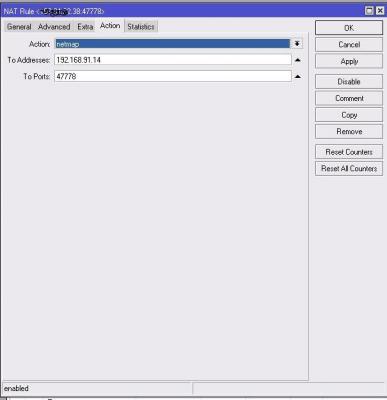

По 37778 порту ЮДП нужно
add action=dst-nat chain=dstnat disabled=no dst-port=37777 protocol=tcp to-addresses=X.X.X.X to-ports=37777
add action=dst-nat chain=dstnat disabled=no dst-port=37778 protocol=udp to-addresses=X.X.X.X to-ports=37778
X.X.X.X - ип регистратора
Відредаговано argus78
не помогло.(
Але ж чому тоді з цими самими правилами на несегментованій ділянці все працює?
Як тільки переношу ДВР на якийсь вілан,то тоді починаються проблеми
Покажіть настройки фільтрації на свіч у.
Це в " IGMP Snooping" ?  Якщо так ,то там все по замовчуванню.Але можу скинути скріни.
