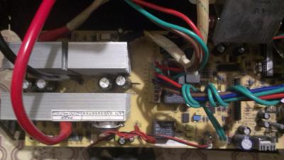

сейчас в ремонте есть 500zx  платы одинаковые, сфоткаю что куда и смогу выложить.

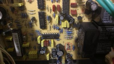

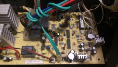

вот фото внутрянки 500ZY
подскажите что за номинал диодов стекляшек в мосту ?
интересует какой они ток обеспечивают ?
дело у меня в оказалось в оборванном сопротивлении перед ними, а про отсутствие холостого старта у этой модели я и забыл

Спасибо, но не разобрать всё равно.
Именно там с 1 пина разъёма коричневый провод,
с 4 зелёный и с 10 красный.
можете зарисовать?
А про какой мост идёт речь? на вентилятор?
Поделиться сообщением
фаза вход идет через предохранитель на коричневый пин1
зеленый 4 пин это 0 по входу. он также соединен с 0 розеток выхода
10 - красный это выход фазы на розетки
мост по входу пин1, по плате через сопротивление на диодный мост
Кстати именно в этой реализации обратил внимание на правильность четкого соблюдения "полярности" вх вилок

резистор действительно 100кОм 1Вт
поспешил, не откусил до конца хвостик на нем и пожег весь диодный мост в драбадан, придется теперь менять диоды
по схеме они 4148 ( прямой ток – не менее 150мА, обратное напряжение 100В и высокая скорость переключения – не более 4 нс.)
за ними стоит еще стабилитрон
схема конечно дурная, где формируются +12 В ?
+5 идет из lm7805, но на ее вход +12В не приходит
нашел проблему LM324N коротила по питанию
