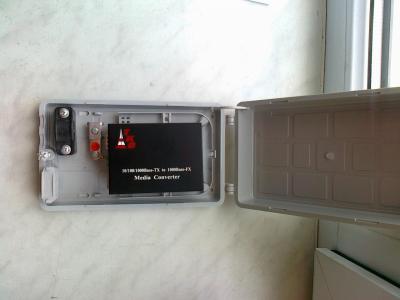

Бокс FOB-D009/12-2-12 и туда внутрь конвертер. Боксик к стенке.
Share this post

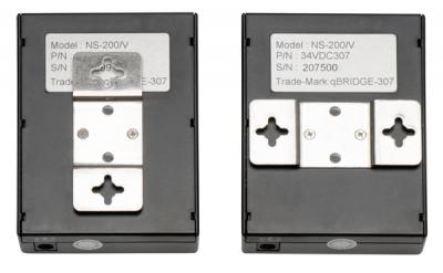

С боксами идея хорошая, но честно говоря как-то не совсем эстетично. Вот какая мысля пришла в голову - купить похожих креплений и присобачить их к задней стенке медиа конвертора на клей или что там подойдет. Как Вам идея ?

2 ТС. Вот медиаконвертер в таком боксе, чтоб размеры сопоставить:
