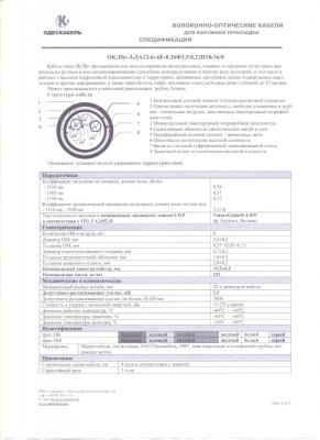

Rbert 138 Опубліковано: 2015-05-01 15:33:14 Share Опубліковано: 2015-05-01 15:33:14 В 2007 году закапывали в грунт ОКЛБг-36волокон Одескабель . лежит нормально. На глубине 1.2 метра. Ссылка на сообщение Поделиться на других сайтах

Rbert 138 Опубліковано: 2015-05-08 08:37:08 Share Опубліковано: 2015-05-08 08:37:08 Одескабель выпускает кабель ОКЛБг см. характеристика (Спецификаия)... Ссылка на сообщение Поделиться на других сайтах
Rbert 138 Опубліковано: 2015-05-08 08:57:28 Share Опубліковано: 2015-05-08 08:57:28 (відредаговано) Одескабель выпускает кабель ОКЛБг см. характеристика (Спецификаия)... Відредаговано 2015-05-08 08:58:50 Rbert Ссылка на сообщение Поделиться на других сайтах
nawaga 8 Опубліковано: 2015-05-08 10:43:08 Share Опубліковано: 2015-05-08 10:43:08 В землю можно ложить и самонесущий ВОК ,лишь бы он был защищен гофроброней (см.выше),грызуны любят полиэтилен.Труба не нужна если не собираетесь менять кабель путем перетяжки,тем более,что и от просадки грунта она не спасет.При укладке в грунт не ложите кабель в натяжку,добавьте +3% к строительной длинне,тогда при возможной просадке грунта не потянет волокна. Ссылка на сообщение Поделиться на других сайтах
