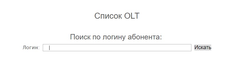

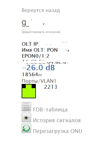

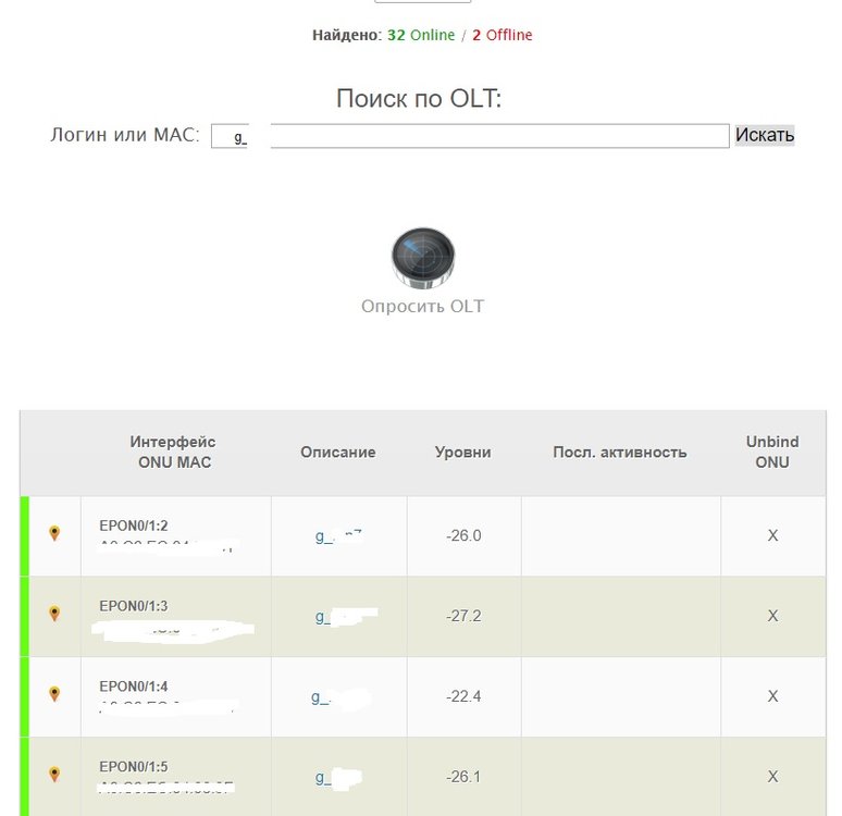

из доработок переделал поиск по маку, сделал по описанию ОНУ, описание соответствует биллингу для удобства(переходит сразу на карточку ону)
далее добавил расширенный поиск, который ищет либо соответствия в описании либо в МАК адресе ОНУ, найденное отображает на той же странице, ну и и собственно немного переделал карточку ону(необходимо было для вставки в фрейм)1.jpg.5448e7b442955c509454cf5ce4b4f187.jpg2.thumb.jpg.daa96f47a32435efd8a0e875ac303199.jpg3.jpg.52e08961dbbb2f9c1f1f581a07c7aa52.jpg
