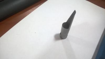

Вообщем по сабжу. На 2ом натяжителе приходит в негодность нож, для обрезки бандажной ленты. Судя по конструкции он заменяем. Сталкивался кто?
Судя по всему вы писали сегодня в мою тему.
По сабжу- вы не первый кто спрашивает этот вопрос по замене ножа. К нам приходят регулярно уже года 3 с этой проблемой. Проблема в том что в китайских копиях этого инструмента он очень быстро приходит в негодность.
Насколько я знаю поставщики этих клещей никто не делает замену или продажу ножа.
Вывод- экономить на инструменте - смысла особого нет.
Могу единственное порекомендовать поискать на алиэкспрессе этот нож - либо прямо купить новый инструмент там - он копейки стоит китайский - баксов 30-40.
Либо не экономить и купить раз и навсегда нормальный. Например у нас. :)
P.s. У китайцев есть еще проблема - прижимное устройство для ленты под ручкой через время перестает зажимать толково и лента начинает проскальзывать при натяжении

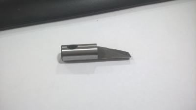

Тоже использовали сей чудо инструмент на заре столбостроения сети!
Когда покупали, особо не заморачивались :
1 Дешево
2 На первый взгляд все детали инструмента заменяемы
После интенсивного использования:
1 Откололся конус ножа - выточить, вариант, но когда узнали стоимость токарных работ передумали; после долгих поисков нашли у других сетестроителей!!!
2 Со временем слизалась резьба натяжного болта, выточить дубликат тоже экономически невыгодно!!!
3 Начал проскальзывать фиксатор бандажки!!!
Итог: Купили на "ЭПСЕ" трещетку и  сделали вывод - мы не настолько богаты чтобы покупать дешевое г...но, два года плотного использования трещетки - проблем 0 !!!
Выточить, плюс фрезеровка, плюс термообработка!? Итого - гривен 600- 700 в лучшем случае!
За натяжной болт нам загнули от 1500 до 2000 грн, это вместе с ручкой!!!
