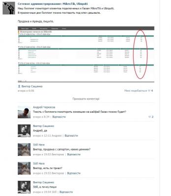

Приторговують юбілінгом =)
просто присвоїли собі чужу розробку і торгують нею

Ну уже обсуждался и человек с ником viktorwho и то что он слегка перепиленым УБ торгует.
