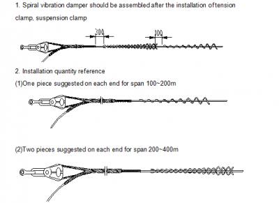

Мы когда делаем просчеты - всегда учитывается трехкратный запас прочности с учетом галопирования кабеля и обледенения.
Плюс используются обязательно несколько (до 4ых) антивибраторов- демпферов такого плана http://promzveno.com/subCategories/82
Нагрузки там совершенно зверские - рабочая 17 кН у вязки- соответственно кратковременные еще на 3 умножается цифра.

Расчеты такие -
1 Пролет :
- по две натяжных вязки на опору типа Telenco GSDEM AR 1680  с протектором
- 4 антивибратора на пролет типа Telenco Антивибратор PVC 11,7-14,3 по два с каждой стороны возле вязки
- + талрепы для натяжения вязок, кронтшейн 7/05 Telenco для крепления на опору
- + коушы для вязок
