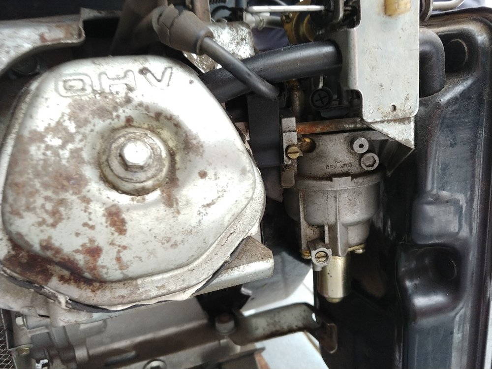

В 25.01.2018 в 09:56, Вадим Попович сказал:
а пружинку подтянуть/отпустить на регуляторе оборотов? как это нету регулятора? фото узла в студию..
Приехал частотомер. Показал как и УПС - ровно 60Гц.
Регулировка оборотов влияет только на напряжение, крутили от 180 до 300В - частота при этом стоит как вкопанная.
Нагрузка тоже на частоту не влияет.
Что за фантастика?
Відредаговано KaYot
