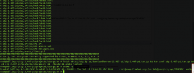

ввожу  fetch http://stg.dp.ua/download/server/2.407-p1/stg-2.407-p1.tar.gz&& tar zxvf stg-2.407-p1.tar.gz && cd stg-2.407-p1/projects/stargazer/ && ./build && gmake install
выводит :
# Sorry, but stargazer currently supported by Linux, FreeBSD 4.x, 5.x, 6.x  #
у меня freebsd 9.3 ...что не так?

ввожу fetch http://stg.dp.ua/dow...2.407-p1.tar.gz&&tar zxvf stg-2.407-p1.tar.gz && cd stg-2.407-p1/projects/stargazer/ && ./build && gmake install
Старее не нашли?
Какая из этих букв вам не понятна?
Э-э-э-э... я даже не знаю что сказать по этому поводу.
Думаю "что-то не так"  с вашей способностью читать и адекватно воспринимать информацию.
ЗЫ учитавая, что эта сборка 2.407 в одну строчку мне как-то до боли знакома, я предчувствую, что вы вообще не старгейзер пытаетесь ставить. Но документацию для лохов ведь придумали, да? :D

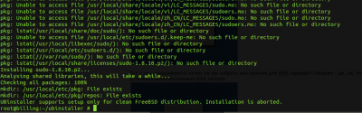

Окей. И что из этих букв вам не понятно?
Поделиться сообщением
как исправить эту хрень? и по какой причине она произошла?)
UBinstaller supports setup only for clean distribution. Installation is aborted.
что конкретно не понятно?
Читать документацию. Там для особо тупых даже примечания есть.
поставил mc, потом увидел что убинсталлер хочет чистую фрю, с помощью pkg_delete снес все нахрен, но не помогает ...
