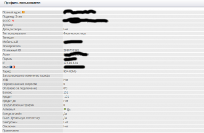

у меня вот
Подъезд, Этаж 2 1
.И.О. *****************
Договор
Телефон
Мобильный ****************
Электропочта
Платежный ID 2886738150
Логин 1413894005
Пароль 5i98 IP 172.16.32.230
MAC macven.gif ********
Тариф 50Mbits
Запланированое изменение тарифа
Переназначение скорости 0
Баланс -455.095063
Кредит 0
Кредит до Нет
Предоплаченый трафик 0
Активный icon_inactive.gif Нет
Всегда онлайн Нет
Выкл. Детальную статистику Да
Заморожен Нет
Отключен Нет
Примечания
и его не отключает, впрочем, никого не отключает. что не так ?
