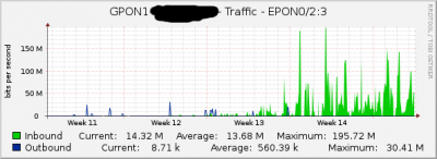

а я вот наблюдал у себя в ветках флуд, но при этом видно, что флуд появляется и на другой ветке с другого ПОН фейса. это очень усложняет поиск проблемы....
Если одинаковый низходящий трафик появляется зраз в двух деревьях, то значит прилетает он сверху и коммутатор ОЛТа не знает куда его девать - вот и шлет куда попало.
Т.е. Ваш случай как бы иной.
нет: именно когда гдето с уровнем на ОНУ плохо - появляются такие всплески до 600 мбит.

я наблюдаю флуд, когда или загиб в ящике у абона (конченные саппорты просят абонов питание ону передергивать - что при этом с оптическим патчем сами догадываетесь), и натяжение в муфтах, или - был такой случай - еще один делитель временно поставили в конце ветки (вне уровне получалось). причем люди работают, разрывов сессий нет.
