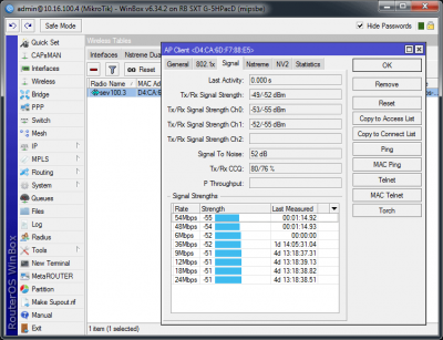

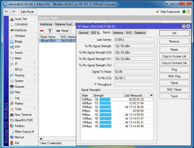

Собрали мост на Mikrotik SXT 5 ac с такими рефлекторами, расстояние 4 км, видимость прямая. Проблема в низкой производительностью: через мост фактически пролазит всего 80 мбит. Гоняли по частотам, ширине канала, видам модуляции (nstream, nv2). Разницы между шириной канала в 80 мГц и 40 мГц нет, трафика пролазит одинаково. Пробовали переносить базу в другие места. Рядом с клиентом работают еще 4 антенны в 5 гГц диапазоне (нет возможности разнести их относительно друг-друга). На скринах - 40 мГц, nv2. Почему пролазит так мало трафика?
CCQ низковат, какая канальная скорость ?
низковат на на такое расстояние?? Да вы мечтатель батенька!
А как влияет расстояние на CCQ ?
там не в расстоянии дело
кстати - а не пробовал гаврыла поставить просто без тех сетчатых говноантенн сами микроты - результат скорее всего был бы лучше  :)
Відредаговано Dictator
если т.с. конечно не зажал мощность на точках, то это очень слабый уровень.  У мну пара SXTG5 HGr на 4 км без всяких рефлекторов 60-61 показывает, и 150-170 живого трафика бегает

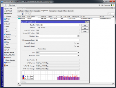

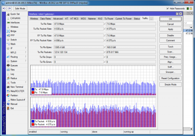

До этого стоял мост на RocketDish 5G-30 + RB411GL + R52n-M - примерно такая же картина, трафика пролазило очень мало. Канальные скорости 270\270 в полосе 40 мгц и 585\585 в 80 мгц, мощность и на базе и на клиенте стоит по default. АирЛинк нагадал следующую картинку. И результат бандвин-теста TCP в полосе 80 мгц. Чем сделать скан эфира?

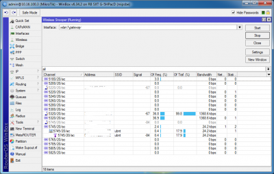

Приложил скан эфира в месте установки базы. На клиенте удаленно пощупать эфир не могу, т.к. потеряю связь с клиентской антенной.

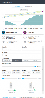

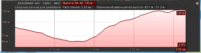

Нет, видимость идеальная, клиент на бугре, на 20 метровой мачте. База получается внизу, на крыше 5-ти этажки. Профиль рельефа из google earth приложил. Аномалия какая-то...

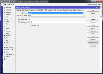

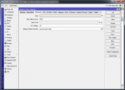

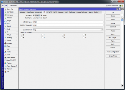

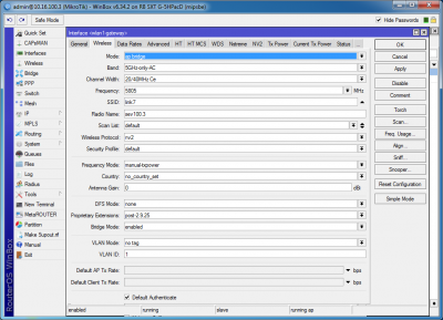

Выкладываю скрины настроек базы.
так что-там с просировкой  трассы ? Это ж вроде самый важный моментЬ - если идет перекрытые френеля - то сами понимаете ....
А в зоне Френеля нет высоковольтных линий? Другие антенны в 5-ке рядом стоят? Попробуйте frequency mode поставить superchannel и выбрать другие частоты и освойте спектр от dude - увидите много интересного. Guard interval-any попробуйте и галок натыкайте до 7-ки. Мощу не default а 14-17 пробовали, не только на этом линке, но и на рядом стоящих антеннах, работающих на 5ГГц?
