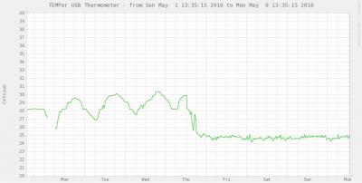

Поставил 24рку инверторную. Рабочую температуру поставил на 27*С. Но по факту смотрите по графику.
В данный момент в работе 30 серверов.
Відредаговано Mess
