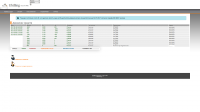

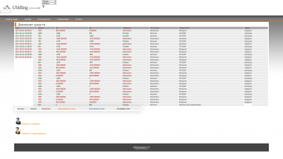

Схожая ситуация, необходимо обновиться, с 0.6.0 до 0.8.2 и обновить ОСь freebsd с 9.3 до 10.3.
Установил ОСь с убиллингом, восстановил бекап, все классно, только отсутствуют списания абонплаты.
В "Движение средств" есть корректировки, пополнения, все кроме списаний абонплаты.
Подскажите пожалуйста где копать ?
На новом так:
На старом так:
Відредаговано dnet
В "Движение средств" есть корректировки, пополнения, все кроме списаний абонплаты. Подскажите пожалуйста где копать ?
/var/log/stargazer.log перенесите.
