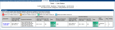

Alex_E 852 Опубліковано: 2016-05-15 21:02:43 Share Опубліковано: 2016-05-15 21:02:43 Результаты весьма посредственные. Реальная пропускная способность 65-70 Mbps в 10 МГц. Спектральная эффективность 6.7-7 бит на Герц. Хороший результат. Или Вы желаете сравнить PTP450i c AF5x ? Дойдем и до этого. Заранее скажу, что AF5x в реальных условиях линка работает хуже - ниже скорость и надежность линка (BER) при помехах, NearLOS, дальноcтях больше 15-20 км, над водой и др. На то есть технологические причины. И это мы скоро все увидим. Про сравнение с ubnt и МТ АС даже не говорю, там нечего сравнивать. Слава снимаю шляпу но разве тут осталась твоя аудитория? Ссылка на сообщение Поделиться на других сайтах

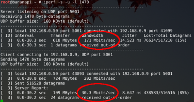

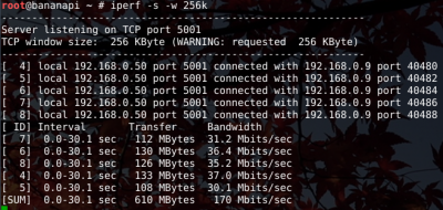

Alver 333 Опубліковано: 2016-05-15 21:21:56 Автор Share Опубліковано: 2016-05-15 21:21:56 (відредаговано) Ой, а давайте я сделаю на столе убнт и мт ? Вы охренеете от пропускной. Как-же просто можете отказываться от своих слов и постов, применять к своему железу можно, к конкурентам нет. Риторику кремля напоминает. Я же не сравниваю работу PTP450i c другими по работе на столе. Я выложил результат измерений максимальной пропускной способности устройства. Это сделано в лабораторных условиях,- устройства соединены коаксиальным кабелем с аттенюаторами, условно говоря тест "на столе". Понятно, что любое устройство на 256QAM 5/6, например , тот же МТ АС или AF5x может дать в таком же тесте похожий или даже более высокий результат. Но дело не в этом. Мы получили референсные значения параметров канала PTP450i, его максимальные возможности. Дальше будут другие тесты - будем сравнивать как PTP450i способен держать данные параметры на реальных линках. Не могу промолчать UBNT PowerBeam M5-400AC на столе в 40МГц дает 170МБит./сек. на 170Мбит/сек. в дуплексе, в сумме 340МБит./сек. Так что на столе показатели PTP450i не впечатлили, посмотрим на реальные результаты. Сравнивать системы по работе на столе нет никакого смысла. Еще раз повторяю, что лабораторные тесты PTP450i приведены исключительно для того, чтобы знать максимальную пропускную способность устройства, которую можно получить в идеальных условиях. Это будет референсным значением когда будем смотреть насколько падает скорость при работе в реальных условиях. ЗЫ Я вполне могу поверить, что ubnt PB АС может дать на столе в 40 МГц 150-170М в дуплексе. Однако совершенно точно известно, что на реальном линке на 10 км ЛОС без помех PBE 5АС 500/620 ( но никак не 5АС 400) даст скорости ровно в 2 раза меньше, а на 10 км линке с помехами и перекрытым Френелем реальная скорость ubnt АС будет в 40 МГц едва превышать 100 Mbps. Кто то будет с этим спорить? Вся фишка PTP450i состоит в том , что у него OFDM радио c 256 поднесущими в 10 МГц ( как у wimax/lte) . При этом у вайфай N и АС порядка 60 поднесущих в 20 Мгц ,а уAFx -всего одна несущая. Это значит что у PTP450i на несколько порядков ниже ошибка декодирования символов ( constellation error) и выше надежность канала ( BER), чем у АС и AF5X ( это те, кто может работать на 256QAM). В тестах на столе разница незаметна, поскольку надежность канала и так высокая ( BER < e-6) . А вот какая будет надежность канала в реальных условиях, что определяет степень деградации скорости - и представляет главный интерес. Могу всех уверить, что BER PTP450i в плохих условиях сохранится на уровне e -4 - e-6 и скорость не будет деградировать в разы, как это происходит у АС. У PTP450i думаю падение составит до 15-20% в самых неблагоприятных условиях, скажем на протяженных линках над водой ( помехи от собственного переотраженного от воды сигнала- малтипасс) , там где АС и AF5 упадут в 5-10 раз. В этом и состоит конкурентное преимущество PTP450i. Відредаговано 2016-05-16 04:41:14 Alver Ссылка на сообщение Поделиться на других сайтах
sergepo 12 Опубліковано: 2016-05-16 09:08:11 Share Опубліковано: 2016-05-16 09:08:11 Ой, а давайте я сделаю на столе убнт и мт ? Вы охренеете от пропускной. Как-же просто можете отказываться от своих слов и постов, применять к своему железу можно, к конкурентам нет. Риторику кремля напоминает. Я же не сравниваю работу PTP450i c другими по работе на столе. Я выложил результат измерений максимальной пропускной способности устройства. Это сделано в лабораторных условиях,- устройства соединены коаксиальным кабелем с аттенюаторами, условно говоря тест "на столе". Понятно, что любое устройство на 256QAM 5/6, например , тот же МТ АС или AF5x может дать в таком же тесте похожий или даже более высокий результат. Но дело не в этом. Мы получили референсные значения параметров канала PTP450i, его максимальные возможности. Дальше будут другие тесты - будем сравнивать как PTP450i способен держать данные параметры на реальных линках. Не могу промолчать UBNT PowerBeam M5-400AC на столе в 40МГц дает 170МБит./сек. на 170Мбит/сек. в дуплексе, в сумме 340МБит./сек. Так что на столе показатели PTP450i не впечатлили, посмотрим на реальные результаты. Сравнивать системы по работе на столе нет никакого смысла. Еще раз повторяю, что лабораторные тесты PTP450i приведены исключительно для того, чтобы знать максимальную пропускную способность устройства, которую можно получить в идеальных условиях. Это будет референсным значением когда будем смотреть насколько падает скорость при работе в реальных условиях. ЗЫ Я вполне могу поверить, что ubnt PB АС может дать на столе в 40 МГц 150-170М в дуплексе. Однако совершенно точно известно, что на реальном линке на 10 км ЛОС без помех PBE 5АС 500/620 ( но никак не 5АС 400) даст скорости ровно в 2 раза меньше, а на 10 км линке с помехами и перекрытым Френелем реальная скорость ubnt АС будет в 40 МГц едва превышать 100 Mbps. Кто то будет с этим спорить? Вся фишка PTP450i состоит в том , что у него OFDM радио c 256 поднесущими в 10 МГц ( как у wimax/lte) . При этом у вайфай N и АС порядка 60 поднесущих в 20 Мгц ,а уAFx -всего одна несущая. Это значит что у PTP450i на несколько порядков ниже ошибка декодирования символов ( constellation error) и выше надежность канала ( BER), чем у АС и AF5X ( это те, кто может работать на 256QAM). В тестах на столе разница незаметна, поскольку надежность канала и так высокая ( BER < e-6) . А вот какая будет надежность канала в реальных условиях, что определяет степень деградации скорости - и представляет главный интерес. Могу всех уверить, что BER PTP450i в плохих условиях сохранится на уровне e -4 - e-6 и скорость не будет деградировать в разы, как это происходит у АС. У PTP450i думаю падение составит до 15-20% в самых неблагоприятных условиях, скажем на протяженных линках над водой ( помехи от собственного переотраженного от воды сигнала- малтипасс) , там где АС и AF5 упадут в 5-10 раз. В этом и состоит конкурентное преимущество PTP450i. Слава, вы тут своими познаниями и терминами можете задавить многих, но это не про меня Количество несущих в определенной полосе - сомнительное преимущество. Фундаментальные законы еще никто не отменял. Значит на каждой несущей скорость передачи будет значительно ниже, в итоге спектральная эффективность бит/Герц остается на том-же уровне. Вы правильно говорите, что такое количество несущих применяется в LTE, но там это вынужденная мера для того, чтобы детектировать сигнал при Multi-pass, когда отраженный сигнал, приходящий на приемник с задержкой является помехой основному сигналу. Абонентские терминалы LTE имеют ненаправленные или слабонаправленные антенны, которые принимают со всех направлений одинаково. В случае-же стационарных абонентских терминалов с узконаправленными антеннами (угол раскрыва основного лепестка 7-20 градусов) борьба с Multi-pass происходит за счет самих антенн, а количество несущих в определенной полосе не дает какого-то преимущества. ЗЫ. а уAFx -всего одна несущая - откуда такая информация, приведите ссылку. Ссылка на сообщение Поделиться на других сайтах
Alver 333 Опубліковано: 2016-05-16 12:03:55 Автор Share Опубліковано: 2016-05-16 12:03:55 (відредаговано) Ой, а давайте я сделаю на столе убнт и мт ? Вы охренеете от пропускной. Как-же просто можете отказываться от своих слов и постов, применять к своему железу можно, к конкурентам нет. Риторику кремля напоминает. Я же не сравниваю работу PTP450i c другими по работе на столе. Я выложил результат измерений максимальной пропускной способности устройства. Это сделано в лабораторных условиях,- устройства соединены коаксиальным кабелем с аттенюаторами, условно говоря тест "на столе". Понятно, что любое устройство на 256QAM 5/6, например , тот же МТ АС или AF5x может дать в таком же тесте похожий или даже более высокий результат. Но дело не в этом. Мы получили референсные значения параметров канала PTP450i, его максимальные возможности. Дальше будут другие тесты - будем сравнивать как PTP450i способен держать данные параметры на реальных линках. Не могу промолчать UBNT PowerBeam M5-400AC на столе в 40МГц дает 170МБит./сек. на 170Мбит/сек. в дуплексе, в сумме 340МБит./сек. Так что на столе показатели PTP450i не впечатлили, посмотрим на реальные результаты. Сравнивать системы по работе на столе нет никакого смысла. Еще раз повторяю, что лабораторные тесты PTP450i приведены исключительно для того, чтобы знать максимальную пропускную способность устройства, которую можно получить в идеальных условиях. Это будет референсным значением когда будем смотреть насколько падает скорость при работе в реальных условиях. ЗЫ Я вполне могу поверить, что ubnt PB АС может дать на столе в 40 МГц 150-170М в дуплексе. Однако совершенно точно известно, что на реальном линке на 10 км ЛОС без помех PBE 5АС 500/620 ( но никак не 5АС 400) даст скорости ровно в 2 раза меньше, а на 10 км линке с помехами и перекрытым Френелем реальная скорость ubnt АС будет в 40 МГц едва превышать 100 Mbps. Кто то будет с этим спорить? Вся фишка PTP450i состоит в том , что у него OFDM радио c 256 поднесущими в 10 МГц ( как у wimax/lte) . При этом у вайфай N и АС порядка 60 поднесущих в 20 Мгц ,а уAFx -всего одна несущая. Это значит что у PTP450i на несколько порядков ниже ошибка декодирования символов ( constellation error) и выше надежность канала ( BER), чем у АС и AF5X ( это те, кто может работать на 256QAM). В тестах на столе разница незаметна, поскольку надежность канала и так высокая ( BER < e-6) . А вот какая будет надежность канала в реальных условиях, что определяет степень деградации скорости - и представляет главный интерес. Могу всех уверить, что BER PTP450i в плохих условиях сохранится на уровне e -4 - e-6 и скорость не будет деградировать в разы, как это происходит у АС. У PTP450i думаю падение составит до 15-20% в самых неблагоприятных условиях, скажем на протяженных линках над водой ( помехи от собственного переотраженного от воды сигнала- малтипасс) , там где АС и AF5 упадут в 5-10 раз. В этом и состоит конкурентное преимущество PTP450i. Слава, вы тут своими познаниями и терминами можете задавить многих, но это не про меня Количество несущих в определенной полосе - сомнительное преимущество. Фундаментальные законы еще никто не отменял. Значит на каждой несущей скорость передачи будет значительно ниже, в итоге спектральная эффективность бит/Герц остается на том-же уровне. Вы правильно говорите, что такое количество несущих применяется в LTE, но там это вынужденная мера для того, чтобы детектировать сигнал при Multi-pass, когда отраженный сигнал, приходящий на приемник с задержкой является помехой основному сигналу. Абонентские терминалы LTE имеют ненаправленные или слабонаправленные антенны, которые принимают со всех направлений одинаково. В случае-же стационарных абонентских терминалов с узконаправленными антеннами (угол раскрыва основного лепестка 7-20 градусов) борьба с Multi-pass происходит за счет самих антенн, а количество несущих в определенной полосе не дает какого-то преимущества. ЗЫ. а уAFx -всего одна несущая - откуда такая информация, приведите ссылку. В 2004 году вышел стандарт 802.16d - fixed wimax, основным технологическим новшеством которого было использование радиосигнала OFDM c 256 поднесущими в 10 МГц. Отличием от Wi-Fi OFDM (в котором 64 поднесущих) было не только увеличение количества поднесущих, а главное уменьшение интервала между ними по частоте и времени , которое специально было подобрано для подавления Inter Symbol Interference, возникающей из за малтипасс -многолучевого распространения радиосигнала и наложения сигналов, приходящих в приемник с большими временными задержками ( outdoor условия на дальности в несколько км) , которое одинаково пагубно влияет на устройства с направленной, секторной или всенаправленной антенной ( вообще какая антенна для малтипасс не имеет значения) . При этом расстояния между поднесущими wi-fi рассчитано для подавления малтипасс с низкими временными задержками ( короткие переотражения от стен офиса). Именно по этой причине wifi хорошо работает в офисе и плохо - на улице. Wimax/LTE - наоборот. Сейчас wimax как бренда уже нет, но технология осталась, и она трансформировалась в LTE downlink c 1024 поднесущими в мобильном ШБД и OFDM 256 FFT MIMO 2x2 c каналами до 40 Мгц в фиксированном ШБД ( что и реализовано у Камбиум серии PMP/PTP 450). Сама антенна может бороться с малтипасс за счет spatial diversity (например сигнал в двух чейнах по схеме MIMO2x2 Matrix А по технологии мультиплексирования Space Time Coding мобильного доступа wimax/LTE) Наше оборудование фиксированного доступа обычно работает по схеме MIMO 2x2 Matrix B ( чейны складываются по скорости) и поэтому борьбы STC и соответвующих антенн с малтипасс там нет. ЗЫ Вам бы подучиться Sergepo не помешало бы . Ознакомьтеь с моей монографией, http://unidata.com.ua/add/WiMAX_technology.pdf , написанной в 2007 году ( в 2009 - вышла вторая редакция, сейчас уже видима нужна 3-я, поскольку многое что устарело, но базовые принципы радиотехнологии , в том числе борьба с малтипасс, остались прежними. Відредаговано 2016-05-16 12:20:43 Alver Ссылка на сообщение Поделиться на других сайтах

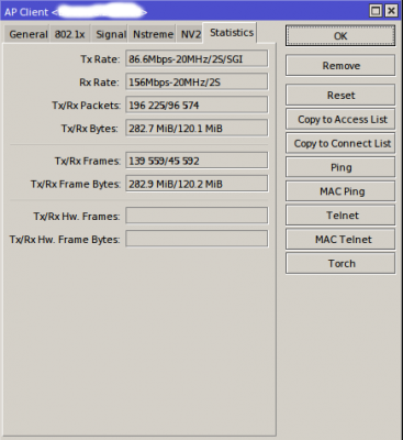

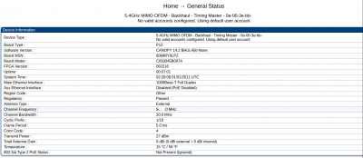

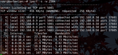

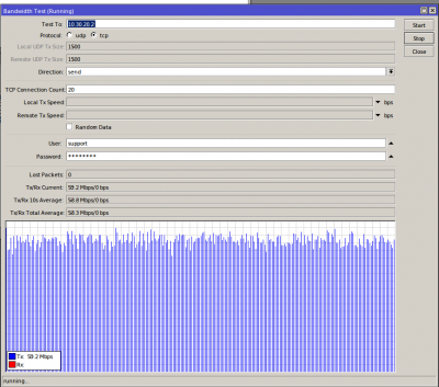

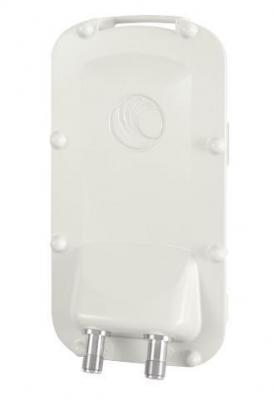

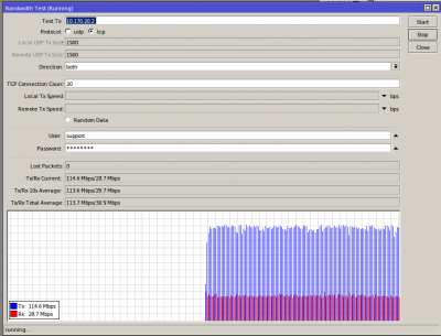

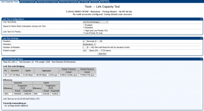

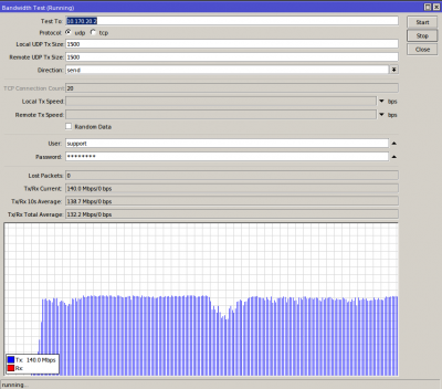

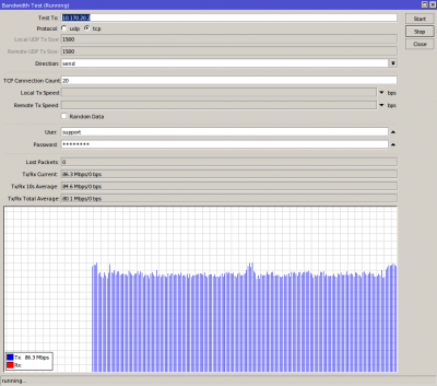

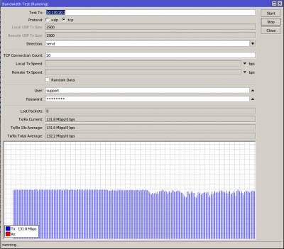

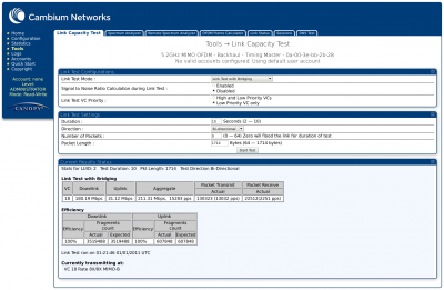

Alver 333 Опубліковано: 2016-11-16 10:09:51 Автор Share Опубліковано: 2016-11-16 10:09:51 (відредаговано) Вот тесты одного провайдера. Линк 18 км, антенны джирус 29 дБи, сильные помехи ( специально нашли самую ж.пу) :-) Микротик АС . В 20 Мгц МТ выдал 59 Mbps TCP download. В 40 Мгц не поднялся. Камбиум PTP450i, тот же линк, те же антенны. Из за сильных помех поднял 64QAM5/6 ( вместо 256QAM). PTP450i выдал в 20 Мгц -average 84 Mbps TC Download. В 30 Мгц DL - 132 Mbps TCP, 138 Mbps UDP. Duplex TCP 115+29=145 Mbps. Результаты встроенного теста и UDP близки к TCP, потому что низкий BER 6.2E-05 ( отображается в link status)- низкие потери пакетов. PS Торжественное обещание Камбиум сделать 40 Мгц в релизе -декабрь. Бету сказали дадут вот вот со дня на день . По их тестам PTP450i выдал в 40 Мгц -275 Mbps ( реальных без Б). Відредаговано 2016-11-16 11:02:04 Alver Ссылка на сообщение Поделиться на других сайтах

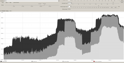

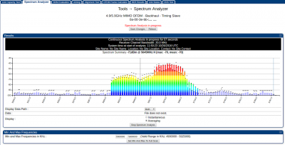

Alver 333 Опубліковано: 2016-11-16 18:14:57 Автор Share Опубліковано: 2016-11-16 18:14:57 (відредаговано) Вячеслав, а какой уровень помех\шума был при проведении тестов? И проводились ли тесты в полосе 10 МГц? Вот спектр, снятый PTP450i и Микротиком. Тесты были на каналах 5660 и 5630 MHz. PTP450i разницы в работе на этих каналах не показал, хотя визуально вроде бы на 5630 Мгц помех меньше. Спектранализатор PTP450i показал на 5645 MHz ( граница канала шириной 30 Мгц на центральной частоте 5650 МГц) помеху -71 дБм ( мне его показания как то более понятны, чем то, что показывает МТ). PTP450i работал на сигнале RSSI -60 дбм. Микротик -50 дБм. Антенны были одинаковые, но у PTP450i были другие переходники ( пигтейлы). Хотя непонятно как можно было потерять на PTP450i на пигтейлах ( которые пробовали менять) и более мощном Tx радио PTP450i аж минус -10 ДБ - х.з. Может перекрутили при инсталляции антенну или еще что. Но не стали разбираться, что есть то есть. По факту PTP 450i на сигнале минус 10 Дб поднял более высокую модуляцию . Как он вообще мог поднять на -60 дБм при помехе > -71 дБм - 64QAM c BER 6E-05 -диву даюсь. МТ на -50 дБм ( +10 дБ) при такой же помехе > -71 Дбм поднял 16QAM ( см stat МТ и PTP450i на скринах выше). Работу в 10 Мгц не пробовали. Но ожидаемую цифру легко высчитать . Делите полученные цифры на 64QAM5/6 в 20 Мгц на два ( 84/2=42 Mbps ) или 30 Мгц на 3 ( 132/3= 44Mbps), то есть получите на 64QAM5/6 =40-45 Mbps TCP Download при делении фрейма UL/DL 15/85 ( адаптива на PTP450i нет, пока). На 256 QAM5/6 получите в 10 Мгц Download TCP порядка 55-60 Mbps. Чтобы поднять на PTP 450i 256QAM5/6 теоретически нужно отношение сигнала к помехе - 32 дБ. Вайфай АС требует 36 Дб. На практике - меньше, потому что помеха бывает разной плотности ( имеет значение скважность импульсов помехи), или проще говоря сколько трафика идет в помеховом сигнале. Ну и у PTP450i в 20 Мгц -256 поднесущих, а у АС -64 и поэтому у Камбиум PTP450i выше помехоустойчивость и ниже BER.. Этим объясняется заметная разница качества , скорости и др . на этих устройствах. Ну и разница в цене также отражает это. Відредаговано 2016-11-16 19:14:23 Alver Ссылка на сообщение Поделиться на других сайтах
