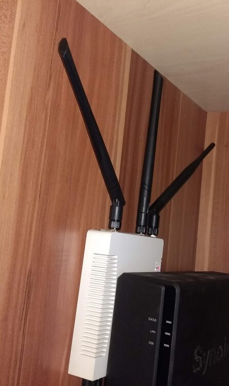

Решился я ни на Mikrotik, ни на UniFi. Нашёл почти в мой бюджет две бу Cisco Air-Ap1852, одну сделал в роли ME контроллера, вторую по подчинение. В подсобные помещения хочу поставить к ним cap2701(немного дешеле,чем 1852) и слить всё в единую сеть. Не хуже должно получиться решение.
