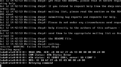

проблемы с запуском mysql
помогите пожалуйста не грузится  mysql
пишет ошибку
подскажите пожалуйста что делать

Как по мне, тут проблема на с mysql, а с тем что диск не читается, скорее проблема с ним или с контроллером.

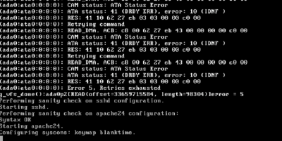

думаете полетел жестяк ?  система грузится с виртуальной машины из win 10
Думаю да. Или он или контролер. Посмотрите на SMART, у меня сейчас один такой в ремонте, проблема с контролером все же оказалась.
Аппаратная проблема с диском очевидна. MHDD/Victoria в помощь. Сначала проверка, потом remap. Как вариант - можете попробовать сменить шлейф.
MySQL пока тут не при чем.
После решения проблем с диском - http://www.mysql.ru/docs/man/Using_mysqlcheck.html

жоский диск я поменяю ! тотакое было и раньше

на этом же диске ??
А можно было тупо затереть 1 сектор, потратив на это 5 минут времени.
Ну и перенести система на новый винт на всякий случай.
1) поменял жестяк
2) установил билинг с 0
3) залил бекап БД (по инструкции выше )
4) перезагрузил машину
Классическое решение проблемы ..)) ...
если есть возможность поменять то лучше заменить  ... а ентот винт десь в другом менее важном месте использовать ))
