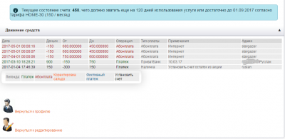

Первое число и таки Stargazer два раза снял абонентку у избранных. Нет статискики по изменению абонентов
собственно по предыдущей теме.
С Паролем от базы справился, спасиьбо, форум - огонь.
Всё работает, юзера создаются, по деньгам у избранных - странно
Во - первых
Текущее состояние счета: -700, задолженность!
Движение средств
Дата Деньги От До Операция Тип оплаты Примечания Админ 2016-08-01 05:17:26 700 -700 0 Корректировка Наличка Интернет common 2016-08-01 04:48:58 700 -700 0 Платеж Наличка Интернет Matroshka 2016-08-01 04:31:14 -1400 1400 0 Корректировка Наличка Интернет Matroshka 2016-08-01 04:30:38 700 -700 0 Корректировка Наличка аванс Matroshka 2016-08-01 04:24:16 700 0 700 Корректировка Наличка Интернет Matroshka 2016-08-01 03:23:58 700 -700 0 Корректировка Наличка Интернет Matroshka 2016-08-01 00:00:32 -700 0.000000 -700.000000 Абонплата Абонплата Интернет stargazer 2016-08-01 00:00:09 -700 0.000000 -700.000000 Абонплата Абонплата Интернет stargazer 2016-06-30 23:20:53 700 -700 0 Платеж Наличка Интернет Matroshka
Во вторых мне не посмотреть детальную статистику изменений в договоре
Понимаю , что  где-то борода с какой-то базой , но не понимаю в упор что и где.
Пароль проставил после переезда тот же.

Победили двойное снятие абонплаты?
Такая же хрень выскочила у Всех пользователей.
Интервал снятия 6-15 сек...
как убрать/подкорректировать?
