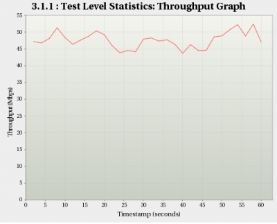

20 клиентов на точке доступа  Микротик  дают утилизацию канала 20 Мгц всего то 14 Mbps TCP и UDP, против  40 Mbps TCP  и 60 Mbps UDP в 20 Мгц у Камбиум, Cisco и Рукуса.  Микротик -домашняя SOHO точка доступа, она не тянет много клиентов в задачах  SMB Enterprise.
Кто Вам такие сказки рассказал?
24 клиента на точке, rb 2011
Одно дело когда клиенты  просто "висят" на точке, а другое - активно работают и потребляют трафик..
Вот графики утилизации канала 20 МГц 5 Ггц  Микротик на одной из продвинутых платформ  RB в тесте UDP  на  20  клиентов. Видно что под нагрузкой в малтипойнт  Микротик  валится  с дисконектом клиентов.
Для сравнения рядом аналогичные графики   cnPilot  E500 Outdoor Cambium и  Ruckus.
