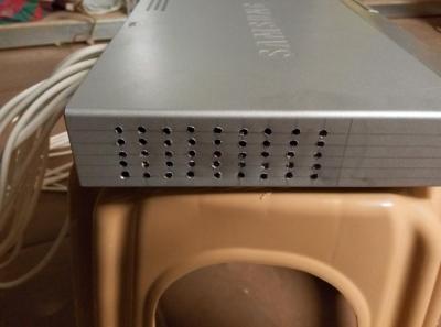

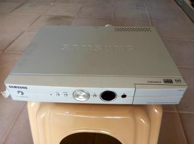

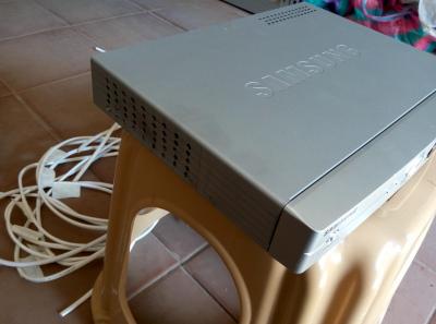

Odysseus 5 Опубликовано: 2016-09-03 21:06:58 Share Опубликовано: 2016-09-03 21:06:58 (відредаговано) Решил поделиться, может кому-то пригодится. Делал для своего друга. Схема подключения 8 аккумуляторов для использования совместно с Rucelf UPOII-3000-96-EL Использовались: Балансиры ER122 в кол-ве 7 шт. Корпус был взят от спутникового тюнера Samsung DSB S300V. Выключатель 3А Подложка, на которой крепились балансиры - композит 3 мм. Кабель Южкабель ШВВП 2*1,5 мм2 - меньше просто не было под рукой; куски по 2 м +-5-7мм. На балансирах не помешали бы выводы для подключения индикация напряжения и тока, но довольствуемся тем, что есть. Т.к. клемы у АКБ не под болт - пришлось подпаивать провода. В корпусе дополнительно сделал с одной стороны вентиляционные отверстия. С кнопкой пришлось повозиться, т.к. крышка не хотела полностью закрываться, пришлось немного срезать внутри крышки, плюс ко всему была возня с проводами к контактам кнопки, т.к. кнопка полностью не утапливалась из-за упирающихся проводов в композит. Эксплуатируется горизонтально, т.е. как на фото Відредаговано 2016-09-03 21:38:37 Odysseus Ссылка на сообщение Поделиться на других сайтах

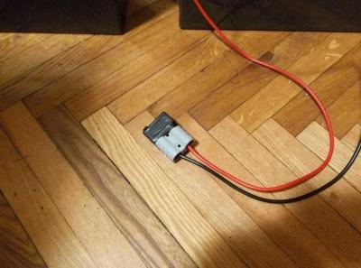

Odysseus 5 Опубліковано: 2016-10-11 19:13:17 Автор Share Опубліковано: 2016-10-11 19:13:17 (відредаговано) заменены аккумуляторы на B.B. 12В 100Ач тест не проводил ещё, т.к. акб стояли месяц без нагрузки и зарядки, напряжение просело на всех до 12,95-12,99В постоят до завтра, тогда и сделаем тест нагрузки. Между АКБ кабель 25 кв.мм (Южкабель, ПВ-3) От бесперебойника идет кабель 12AWG (3.3 кв.мм), разъем андерсон 50А. Спасибо MICROWATT подсказал, что кабель выдержит нагрузку в 2400Ватт (2400/96 = 25A), с его слов не в толстом жгуте и изоляции норма 10А на мм кв., т.е. 3,3кв.мм*10А = 33А. Поэтому не стал заказывать новый разъем/клеммы и новый кабель. Болты крутил руками без перчаток, предварительно коснувшись клемы акб - иногда чуток поискривало, на руках не отражалось. Затягивал трещеткой. Не очень красиво с немного торчащими проводами вверх, но из-за малой площади побоялся провода заводить снизу между левыми 5-8 и правыми 1-4 акб, чтобы не коротнуть лишний раз Т.к. 7 балансиров и у каждого 4 провода, для того, чтобы не заблудиться - все клемы обжал термоусадкой соответствующим цветом (красный/черный) - промаркировал все провода (делал ранее, когда были 12Ач акб) - объединил провода для каждого акб и заизолировал все контакты, дабы нигде случайно не коротнуть. - начал последовательно соединять друг с другом начиная с первого + и до восьмого -, и клемы балансиров; затем "восьмого +" и последним "первый -" - потом колодку андерсон в ибп. почему последним "первый -" - руководствовался принципом подключения автомобильного акб. снимаем всегда первым минус, вторым плюс. подключаем всегда первым плюс, вторым минус Відредаговано 2016-10-11 19:44:36 Odysseus Ссылка на сообщение Поделиться на других сайтах

pavlabor 1 914 Опубліковано: 2016-10-12 05:31:02 Share Опубліковано: 2016-10-12 05:31:02 Между АКБ кабель 25 кв.мм (Южкабель, ПВ-3) От бесперебойника идет кабель 12AWG (3.3 кв.мм), разъем андерсон 50А. Спасибо MICROWATT подсказал, что кабель выдержит нагрузку в 2400Ватт (2400/96 = 25A), с его слов не в толстом жгуте и изоляции норма 10А на мм кв., т.е. 3,3кв.мм*10А = 33А. Поэтому не стал заказывать новый разъем/клеммы и новый кабель. Не стоит смотреть на "выдержит" у тебя данный прибор рассчитанный на длительную работу и если акуммы работают исключительно во время отсутствия электричества, то сетевой провод работает 24 часа в сутки, 365 дней в году. Учитывая что это УПС-а, которая после включения электроэнергии должна обеспечить не только работу твоей нагрузки (2400Ватт), а и должна обеспечить оперативную зарядку аккумуляторов. Учитывая что рекомендуемый ток зарядки 0.5С, для аккума 100Ач это будет 50А. Отсюда кроме (2400Ватт), нужно прибавить 8Х14Х50=5600Ватт. Выходим на суммарное потребление 2400+5600=8000Ватт. Если стоит задача "поискрить с дымочком", то провод подходит, но если нужно гарантированное питание, то "маловато будет". Болты крутил руками без перчаток, предварительно коснувшись клемы акб - иногда чуток поискривало, на руках не отражалось. Постоянное напряжение не будет на руках отражаться, на то оно и постоянное - НО! Потом, к вечеру, будет тошнота и рвота, к утру посинеешь, а к обеду скочюришься. Потому что, электролиз он и в Африке электролиз, убивает тихо, без искр. Закипает кровь, закупориваются вены и ни один доктор не поставит правильного диагноза, а если и поставит, то сомневаюсь что в радиусе 100км, найдется кессонная камера, дабы вывести человека из шока. Ссылка на сообщение Поделиться на других сайтах
a_n_h 559 Опубліковано: 2016-10-12 05:36:28 Share Опубліковано: 2016-10-12 05:36:28 Учитывая что это УПС-а, которая после включения электроэнергии должна обеспечить не только работу твоей нагрузки (2400Ватт), а и должна обеспечить оперативную зарядку аккумуляторов. Учитывая что рекомендуемый ток зарядки 0.5С, для аккума 100Ач это будет 50А. Отсюда кроме (2400Ватт), нужно прибавить 8Х14Х50=5600Ватт. Выходим на суммарное потребление 2400+5600=8000Ватт. Что? Постоянное напряжение не будет на руках отражаться, на то оно и постоянное - НО! Потом, к вечеру, будет тошнота и рвота, к утру посинеешь, а к обеду скочюришься. Потому что, электролиз он и в Африке электролиз, убивает тихо, без искр. Закипает кровь, закупориваются вены и ни один доктор не поставит правильного диагноза, ? Ссылка на сообщение Поделиться на других сайтах
