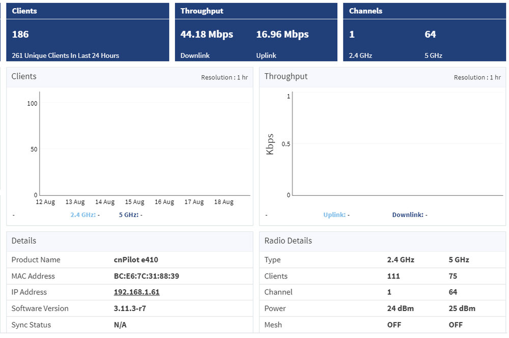

Alver 334 Опубліковано: 2020-08-18 10:52:51 Автор Share Опубліковано: 2020-08-18 10:52:51 Установлен рекорд по обслуживанию большого количества юзеров одной точкой доступа Cambium E410 - 154 клиента в 2.4 & 5GHz. База отдыха - outdoor и indoor точки доступа E серии, сеть под управлением NMS cnMaestro. Вот скрины с одной из indoor E410 точек доступа, установленной в оживленном месте отдыха на базе . Ссылка на сообщение Поделиться на других сайтах
Dimkers 1 535 Опубліковано: 2020-08-18 13:37:10 Share Опубліковано: 2020-08-18 13:37:10 (відредаговано) 2 часа назад, Alver сказал: рекорд по обслуживанию большого количества юзеров одной точкой доступа Cambium E410 - 154 клиента в 2.4 & 5GHz. Ок. А по скринам 99+59. Плохенько с математикой? 2 часа назад, Alver сказал: скрины с одной из indoor E410 точек доступа, установленной в оживленном месте отдыха на базе . Скрины в 9-30 утра. На Базе отдыха... Когда большинство уже на пляже... Хм. А в 20-23 час покажите? Что там со скоростью? Общая пропускная 45Мб на 154 клиента? 300кб на рыло. Это там служебка вайбера\телеграма бегает? Відредаговано 2020-08-18 13:44:15 Dimkers Ссылка на сообщение Поделиться на других сайтах
Alver 334 Опубліковано: 2020-08-18 13:45:30 Автор Share Опубліковано: 2020-08-18 13:45:30 (відредаговано) 17 минут назад, Dimkers сказал: Ок. Скрины в 9-30 утра. На Базе отдыха... Хм. А в 20-23 час покажите? Что там со скоростью? Общая пропускная 45Мб на 154 клиента? 300кб на рыло. Это там служебка вайбера\телеграма бегает? База как бы не только для отдыха. Там какие то семинары. С утра типа работают. И максимальная скорость доступа клиента не считается делением загрузки точки доступа на всех подключенных клиентов. Многие клиенты просто подключены и, как это бывает часто в вайфай, не активны. Неактивный клиент хоть и не нагружает сильно трафиком ТД, но загружает ее своим присутствием ( association) . Так что для многих точек доступа якобы класса Enterprise ( типа UBNT UniFi AC) 40 таких слабоактивных клиентов -предел. Собственно на этой базе UniFi и меняют, так как не тянут нагрузки. Сейчас вот тестируют Cambium. Задача -покрыть сервисом гостиницу, всю базу и места скопления -типа кафе, променад и танцплощадка с количеством юзеров ,присутвующих в одном месте на ограниченной территории-до 600 человек. Вечером люди может видео начнут смотреть, так что наблюдаем нагрузку трафиком. Выдаю скрины, что есть, ничего не придумываю и не рисую:) Відредаговано 2020-08-18 13:56:39 Alver Ссылка на сообщение Поделиться на других сайтах

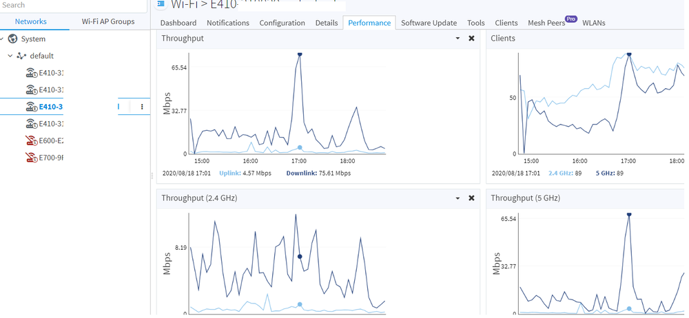

Alver 334 Опубліковано: 2020-08-18 15:59:41 Автор Share Опубліковано: 2020-08-18 15:59:41 (відредаговано) Ну вот график работы ТД В 17.00 вечера, видимо конец занятий, на точке доступа E410 новый рекорд -89 клиентов в 2.4 ГГц и 89 в 5ГГц, всего 179. Скорость в 5 Ггц - Download 75 Mbps +Upload 5 Mbps, 2.4 ГГц -DL 10М+ UL 1 Mbps = всего 91 Mbps. Фактически полностью утилизирован внешний 100 Mbps канал в Интернет. И это при том, что на Базе еще 2 включенные точки доступа Сambium, еще 2 ТД Cambium E600 b Outdoor E700 будут включены завтра, а также там около 10 штук UniFi, у которых только одна ТД Камбиум забрала всех клиентов и трафик. Відредаговано 2020-08-18 16:04:09 Alver Ссылка на сообщение Поделиться на других сайтах
Dimkers 1 535 Опубліковано: 2020-08-18 16:36:06 Share Опубліковано: 2020-08-18 16:36:06 (відредаговано) Так а что на клиентах? Пинги какие? Танчики можно гонять? Ютуб смотрится в HD? Кино можно посмотреть на плазме? В плейстейшин не рвет Коннект? А? 43 минуты назад, Alver сказал: Скорость в 5 Ггц - Download 75 Mbps +Upload 5 Mbps, 2.4 ГГц -DL 10М+ UL 1 Mbps = всего 91 Mbps. Фактически полностью утилизирован внешний 100 Mbps канал в Интернет Это бл@#ь как? 75+10 = 85. Куда там утилизирован внешний канал? Зачем дуплекс считать? Ну да ладно. А как получилось такое: 43 минуты назад, Alver сказал: новый рекорд -89 клиентов в 2.4 ГГц и 89 в 5ГГц, всего 179 89+89 = 178... и тут припиздел мальца. Ну пусть. Итак. 85М/178=470кбит. Что-то не густо. Пинги с клиента будут? И скрин плиз не подрезай, там внизу уровни есть. Відредаговано 2020-08-18 16:43:15 Dimkers Ссылка на сообщение Поделиться на других сайтах
Alver 334 Опубліковано: 2020-08-18 16:45:35 Автор Share Опубліковано: 2020-08-18 16:45:35 6 минут назад, Dimkers сказал: 75+10 = 85. Куда там утилизирован внешний канал? Зачем дуплекс считать? Ну да ладно. Ты дебил что ли? 85 Mbps Download - почти полностью утилизация в DL от 100 Mbps ( больше 95М тест даже по кабелю не утилизирует) из 100/100М дуплексного внешнего оптического канала. Ссылка на сообщение Поделиться на других сайтах

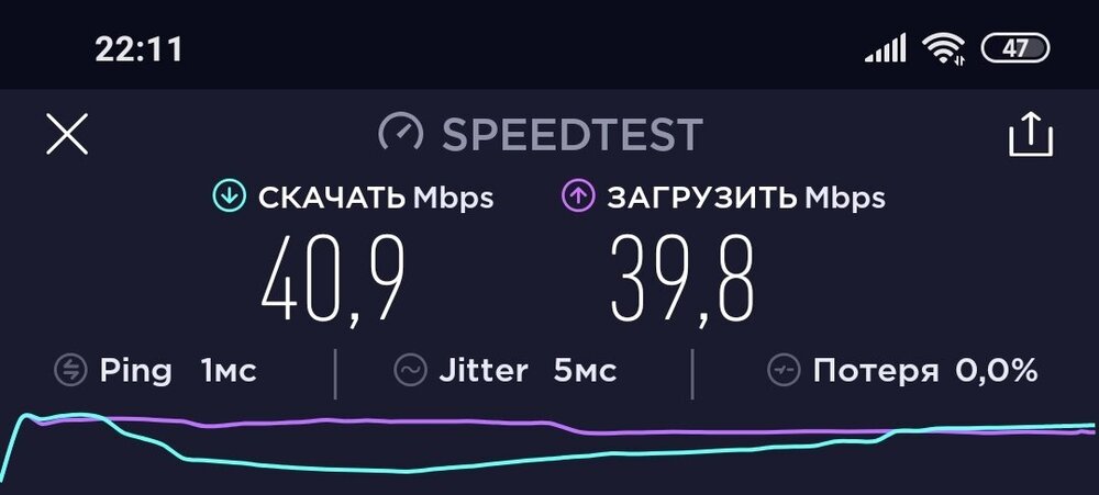

Dimkers 1 535 Опубліковано: 2020-08-18 16:55:08 Share Опубліковано: 2020-08-18 16:55:08 (відредаговано) 80 клиентов на наносе М2 И у тебя джитер растет... Відредаговано 2020-08-18 16:56:04 Dimkers Ссылка на сообщение Поделиться на других сайтах
Alver 334 Опубліковано: 2020-08-18 16:59:36 Автор Share Опубліковано: 2020-08-18 16:59:36 (відредаговано) Да особенно улыбнул пинг 1 мс, а джитер аж ( бл*ть, ты афигел вообще) 0 мс . И покажи загрузку ТД в 2.4 Ггц . Так по загрузке в 2.4 Ггц работает с ТД один клиент. А пинга такого не существует в природе. Відредаговано 2020-08-18 17:30:36 Alver Ссылка на сообщение Поделиться на других сайтах

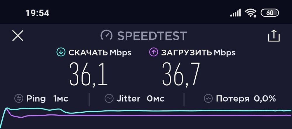

Dimkers 1 535 Опубліковано: 2020-08-18 19:04:20 Share Опубліковано: 2020-08-18 19:04:20 (відредаговано) 2 часа назад, Alver сказал: Да особенно улыбнул пинг 1 мс, а джитер аж ( бл*ть, ты афигел вообще) 0 мс . И покажи загрузку ТД в 2.4 Ггц . Так по загрузке в 2.4 Ггц работает с ТД один клиент. А пинга такого не существует в природе. Відредаговано 2020-08-18 19:12:22 Dimkers 1 Ссылка на сообщение Поделиться на других сайтах
Alver 334 Опубліковано: 2020-08-18 19:12:20 Автор Share Опубліковано: 2020-08-18 19:12:20 (відредаговано) 21 минуту назад, Dimkers сказал: Ну ты точно дебил! Это вообще не вайфай, а ШБД c протоколом Airmax. Ты думаешь я не знаю как работает этот мусор в 2.4 Ггц на 1.8 км? Да еще аж 80 клиентов!? У этого Рокета пропускная способность сектора 25-30 Mbps на 25-30 клиентах. Тариф 3 Mbps. А у тебя вообще не сектор, а омни антенна. Эта говно вообще неработоспособно. Ты в своем уме, чтобы мне впаривать эту херню 40 Mbps OOKLA Speedtest на 80 клиентах? Ты его сделал ночью на одного клиента , когда все остальные клиенты спят. Покажи лучше загрузку сектора, хоть на вебморде Throughput.Впрочем нет необходимости. С этим Рокетом и с тобой лично и так все ясно. Відредаговано 2020-08-18 19:27:07 Alver Ссылка на сообщение Поделиться на других сайтах
