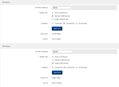

В современных базах c Beamforming  скорость  upload  достаточно высокая ( даже выше чем в download, потому что download больше загружен). См встроенный UDP тест в час пик  ( воскресенье  19.00) одной из таких станций - в среднем  50 Mbps.. Спидтест UL  TCP  на внешний сервер всегда показывает 2 Mbps ( стоит шейп).
База  Камбиум  ePMP 2000 - 100 клиентов на одном секторе  40 МГц .  Тариф 10/20 Mbps.

Симметричный  канал на вайфай  с поллингом  ( типа ubnt Airmax  или микротик Nv2)  да еще 8Mbps не будет ( если только на секторе не висят до 10 СПЕ). Спрашивайте на чем работает ваш провайдер и сколько клиентов обслуживается  на вашем секторе.

Все понятно. 8 M дуплекса  НЕ будет. Даже если до 10 клиентов на сектор Airmax провайдер вынужден шейпить  аплоад  клиентов до 2 mbps, чтобы  высокий аплоад трафик одного клиента  ( а 8М это для ubnt высокий)  не валил весь сектор. .
