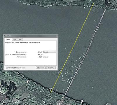

а конкретно в нашей ситуации, там рядом понтонный мостик, и иногда этому кабелю рыбаки помогают оказываться обмотаным вокруг ЛЕП
