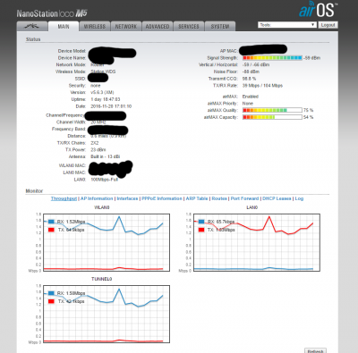

Друзья, имеется локо м5, расстояние к БС 400 метров (прямая видимость).
Сейчас стоят вот такие показатели (см. скрин). Вопрос, можно ли сбавить мощность сигнала без потерь скорости?
P.S Настройку делал провайдер
Можно но не нужно.
Раз провайдер сделал, значит все так и должно быть.
Ничего что мощность на всю выкручена? Всего же 400 м к БС  :huh:
Эфир же сами себе перекрывают?
Хм. Но все-таки - зачем?
Извините, но что зачем?
У меня есть догадки, что при откате прошивки, забыли убавить мощность
Нет у Вас там прямой видимости, или там далеко не 400 метров, по скрину лока показывает 900 метров, не знаю что за оборудование стоит у провайдера на раздаче, но по уровню сигнала и на 900 метров не похоже, + у Вас перекос по поляризациям. Вот это должно Вас смущать, а не выкрученная моща на локе. Или Вы боитесь облучения? Могу порекомендовать шапочку из фольги.
Не учел, возможно лока смотрит в бочину сектору... вот и слабый сигнал и перекос.
Вот так, скорее всего, и есть. На БС много секторов висит, к каком я подключен - без понятия

ТС так и не ответил с инетом у него нормально или нет?
Нет. Обрывы интернета были. Звонил в тех.под, говорю так так, а мне в ответ,что мы можем сделать?
В итоге звонил еще два дня, нашли проблему у себя на сервере.

Я ниже ниже написал. И я не такой придирчивый клиент, но если не работает как надо и никто не делает ничего, то выход один - крутить самому.
Ну да, конечно, из 2х часов (которые я провел за компьютером), интернет проработал 15 мин. И так было не день.
Если бы нормально ответили в тех.под, то я бы не возмущался.
