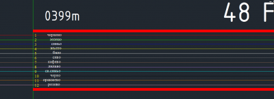

bulgaria color code:
mtel / а.к.а. Belden / urban legend
vivacom
на вкус и цвет товарищей нет
Edited by WhiteNoise

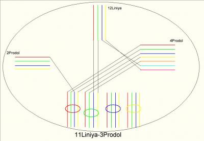

мы делаем без номеров. вот пример схемы муфты, находящейся на перекрёстке двух улиц
