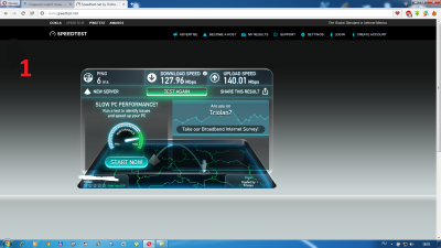

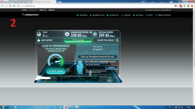

Входящий канал 1Гбит.
К роутеру подключено 50 компьютеров. Ко всем применено ограничение скорости. Кроме одного компьютера, который подключенный напрямую к порту роутера 1Гбит.
При тесте скорости с этого компьютера на speedtest.net , скорость не поднимается выше 130Мбит на 140 Мбит, с включенным Queues для всех 50 компов, кроме того с которого тестирую.
При отключенном Queues , скорость 230Мбит на 260 Мбит.
Раньше такого не было, но компьютеров было около 30.

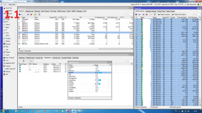

На скринах 1 - 1.1 Queues включен

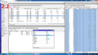

На скринах 2 - 2.2 Queues отключен
Не хватает производительности роутера ?   Нужно менять на помощнее?
А напрямую без роутера сколько канал выдает? + У вас что то фаервол загружает цпу на 100%, когда скорость не меняете цпу тоже 100% показывает?
Відредаговано Airos
На прямую с компьютера около 900 Мбит на 900 Мбит.   На обоих скринах скорость меряется, с включенным ограничением и без ограничения.
Когда скорость не меряю, проц загружен 25-45%

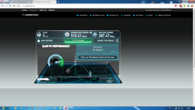

На прямую с ноутбука post-21014-0-59522100-1483203191_thumb.png   Больше ноутбук не тянет
