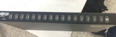

Prime 51 Опубліковано: 2017-01-09 18:55:00 Share Опубліковано: 2017-01-09 18:55:00 (відредаговано) несколько лет назад, заказывали подобный функционал у двух производителей, но ничего не работало как мы хотели. остались пару фотографий, вдруг поможет ... Відредаговано 2017-01-09 18:55:46 Prime Ссылка на сообщение Поделиться на других сайтах

Alex_E 852 Опубліковано: 2017-01-09 21:48:12 Автор Share Опубліковано: 2017-01-09 21:48:12 несколько лет назад, заказывали подобный функционал у двух производителей, но ничего не работало как мы хотели. остались пару фотографий, вдруг поможет ... unspecified.jpg unspecified2.jpg ХОЧУ!!! Где такое купить? Ссылка на сообщение Поделиться на других сайтах

Shuher 216 Опубліковано: 2017-01-10 01:12:45 Share Опубліковано: 2017-01-10 01:12:45 Именно USB hub на 10 портов и чтоб прерывалось питание по команде удалённо? да Я бы с радостью сделал такое на атмел. Цена вопроса - 5 уе на (контроллер+езернет шильд) плюс к нему USB хаб который доступен в Украине и вам подходит.. Но боюсь это может получиться не так быстро. 1-2 недели, много щас езжу. Ссылка на сообщение Поделиться на других сайтах
