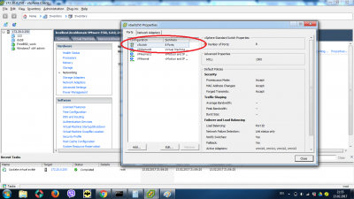

Если кому ннада: сменил кол-во портов в виртуальном свиче с 120 на 8 и все полетело. Скрин прилагаю..
