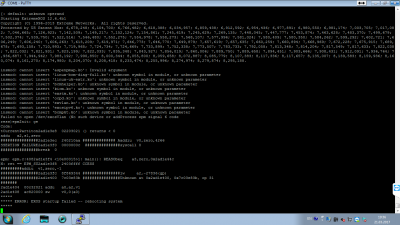

marshal 0 Опубликовано: 2017-03-21 15:37:16 Share Опубликовано: 2017-03-21 15:37:16 Добрый день, может кто-то сталкивался с такой бедой - обновили Extreme свежей прошивкой и залили в рабочий раздел, после ребута - он конечно теперь не загружается скорее всего - проблема еще и самой прошивкой взятой на рутреке. Может у кого-то есть рабочая прошивочка...поделитесь плиз, или может кто-то по удаленке помочь поднять нашего кирпичика -за вознаграждение! Ссылка на сообщение Поделиться на других сайтах

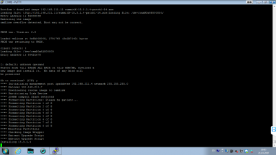

Berkut 76 Опубліковано: 2017-03-21 16:48:27 Share Опубліковано: 2017-03-21 16:48:27 1. Before rebooting the switch, connect to the switch via the serial console port.2. Reboot the switch. While the switch is booting, press and hold <spacebar> when prompted to enter the BootROM. а дальше либо выбираете другую прошивку с какой грузится (у коммутатора их 2шт) либо download image Х.Х.Х.Х summitX450a-Х,Х,Х,Х.xos https://gtacknowledge.extremenetworks.com/articles/How_To/How-to-Use-the-Boot-Rom-Menu-to-Download-and-Install-a-New-Image-to-the-Switch Ссылка на сообщение Поделиться на других сайтах

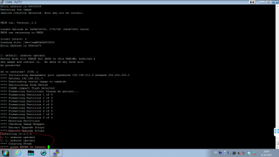

marshal 0 Опубліковано: 2017-03-21 16:54:33 Автор Share Опубліковано: 2017-03-21 16:54:33 (відредаговано) это делаю, подсовываю разные прошивки..не поднимается! и с 11,12 ветки, сейчас 15 наливаю. Не поднимается! Відредаговано 2017-03-21 16:55:45 marshal Ссылка на сообщение Поделиться на других сайтах

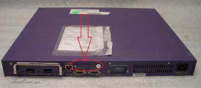

Berkut 76 Опубліковано: 2017-03-22 08:47:34 Share Опубліковано: 2017-03-22 08:47:34 может флешка навернулась, у них такое бывает достаньте ее, попробуйте потестить ее на ПК через картридер, либо поменять на новую она находится сзади как на фото Ссылка на сообщение Поделиться на других сайтах
marshal 0 Опубліковано: 2017-03-22 14:40:19 Автор Share Опубліковано: 2017-03-22 14:40:19 понял.спс..поехал проверять Ссылка на сообщение Поделиться на других сайтах
marshal 0 Опубліковано: 2017-03-22 15:31:22 Автор Share Опубліковано: 2017-03-22 15:31:22 может флешка навернулась, у них такое бывает достаньте ее, попробуйте потестить ее на ПК через картридер, либо поменять на новую она находится сзади как на фото a5d89a8_1407921125.jpg Огромное спасибо! Заменил флешку...все завелось!! Ссылка на сообщение Поделиться на других сайтах
