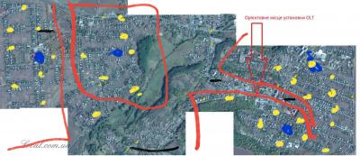

Ищу человека, который нарисует схему пон ( кабель, боксы, делители ) на село в 200 абонентов

Господи мужики, да "схему" "рисовать" без выезда на место - самое последнее дело Проверенно горьким опытом .. Блин. Никто что ли не смотрит дальше своего носа? Советчиков тут развелось (ни к кому
делите весь район на блоки по 8 домов. каждые 8 блоков сводите по минимальной суммарной длине от этих точек рисуете кабель до места где будет стоять железка. и все. делов всего покумекать над приведен
Кидайте карту сюда, и тут каждый начнет давать свои варианты)) выберите наиболее подходящий, а нам будет чем заняться: поучится у других, покритиковать и т.д.)))

делите весь район на блоки по 8 домов. каждые 8 блоков сводите по минимальной суммарной длине от этих точек рисуете кабель до места где будет стоять железка. и все. делов всего покумекать над приведением ландшафта и улиц к идеальному варианту

На самом деле все зависит от участка. Есть 2000 домовладений, которые в 2 счета делятся, а есть 200 над которыми страдаешь, дабы экономически выгодно.
К тому-же удалённо не поймёшь. Смотришь на карту - вроде нормально раскладывается. А выезжаешь на место - половина домов брошенных. К тому-же, посреди улицы столбов вообще нету и заход на улицу надо с двух сторон делать.
А не проще сделать проект полноценный и потом строить и не переживать? да ..это будет не 500 грн...а раз в 10 больше.. но зато полноценный документ..и монтажники спасибо скажут и оформлением будет намного легче.

продолжим, где опоры?

Epon GPon?
предположим что опоры везде есть если автор не сказал что их где то нет

скрізь. Просто зробив загальний скрішот з Гуглерса, на якому конкретно не видно....
Як, чим, на чому практикуєте відмічати опори?

GPon
Покажите примерчик?
В атаче пример готового проекта и пример разварки.

скрізь - это фантастика. не бывает такого.
Вместо спутниковых снимков лучше использовать Яндекс.Карты - там и номера домов, и названия улиц, и лишние подробности не отвлекают, и на распечатке всё хорошо видно.
Рисовать/отмечать опоры можно в любом привычном для вас графическом или векторном редакторе.

На больших проектах надписи очень размазаны, а при печате так подавно. Не знаю как в больших городах с нумерацией, а в районах и селах нумерация не соответствует, а в ЧС можно определить только откуда начинается.
Я в векторе по проекту сам надписи делаю, тогда четко и понятно. Каждый тип элементов находится на разном слое, что не создает неудобностей для работы.
покрытие 100%?
что означают метки на карте?
на метки уваги не звертаєм
"Плотность покрытия" поки-що не відома. Сподіваюсь на 70%
Дирок в голові вістачить: буде HUAWEI або ZTE
HUAWEI або ZTE
Накидал на телефоне как можно поступить. И так:
1. Делим условно на 4 части (1 порт 1 сегмент сети)
2. Ставим в центр сегмента корневой делитель 1×8
3. Разводим звездой (в некоторых местах можно последовательно) от этой точки на абонентские пон боксы (в которых абонентские делители 1х8)
4. На каждом участке оставляем запасные волокна на бдущее. Когда ОЛТ забьете, поставите новый и будете использовать теже магистрали
Если построить сразу на 100% проникновения то вам нужно долго и нудно считать где вы будете устанавливать каждый пон бокс для 4-8-12-16 клиентов, потом уже будет видно как и от куда подавать сигнал.
