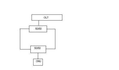

pon кольцо
guest105
Может стоит пожертвовать вторым пон портом и убрать первый делитель от олта?
тогда точно не будет работать.
цікаво чи буде кіно в такій схемі
все зависит от симетричности веток.
Почему не будет?
Epon 1 в up
Epon 2 в down
Если нет ни одной зареганой ону:
Epon 1 в down
Epon 2 в up
тогда какой смысл в кольце?
А чем я потерял смысл кольца?
Смысл кольца зарезервировать при обрыве на участке.
Судя из схемы топик стартера, есть два волокна до дерева.
Ну зачем-же мелочиться? Резервировать, так сразу ящик целиком. Есть сплиттеры 2х8.
Вот вообще крутая схема, корневой делитель 2х8 и в два разных порта.
а как вы собрались регистрировать ону на двух портах?
после второго делителя свет будет друг другу мешать... но это сугубо мое мнение
Відредаговано Vaentine
Включать порты по одному. Или первый или второй
Відредаговано NETOS
из слухов тех кто пробовал такое
если Епон1 порт - спли 50\50  -  2*8
онушки постоянно заново регестрируються, так как каждый раз разный метраж ( то есть нужно что бы длина волокна в кольцах была одинаковая)
смотрим первый вопрос
Вам шашечки или ехать?
