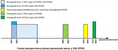

Начали появляться моменты когда забиты боксы, а желающие включится еще есть. Понятно что нужно было закладывать запасные волокна и т.д. Но возникла идея, а почему нету SFP для PON работающих на других частотах, соответственно и ONU? Довольно просто не меняя кучу кабелей, практически ничего не переваривая добавить SFP и через делитель 2*8 например пустить еще один луч в тот же кабель, на другой стороне его принять и делов то... Как считаете?

Сразу чисто гипотетический вопрос - как устроен приемо\передатчик в ОНУшке? В смысле у нас тут батл завязался: сможет ли обычная онушка за 15 баксов нормально работать в ПОН сети, в которую подмешан сигнал ТВ. Т.е. сигнал инет и ТВ таки в приемнике разделяются или на приемник прилетает 2 волны?
Прилетает, две волны на приемник, ону работать не будет, необходимо установить эддроп перед входом ону, тоесть отделить 1550. Приемник на ону широкополосный.

а что пробовать? уровень ПОНа от -10 до -30 дБ, уровень КТВ от 0 до -7 дБ. Если это все подать на вход ОНУ, кто кого "перекричит?
