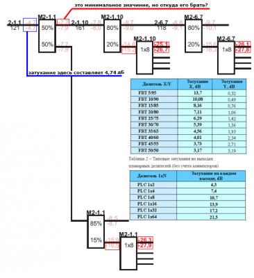

Доброго времени суток, нуждаюсь в помощи.
На картинке отметил красными квадратами то что не могу понять.
Первое это откуда взят тот минимум, а дальше я отметил цифры, которое тоже не могу понять с чего берутся. Ясное дело что затухание на входе + то что забирает оптический делитель, но цифры не совпадают, а что добавляется еще я не пойму.
Буду благодарен за расписанный расчет и объяснение что еще нужно добавлять.
Могу скинуть (50-100 грн на телефон). Сумма не большая, но я думаю, что у Вас(людей которые понимают это) не заберет много времени.
Вот данные по затуханию которые использовались(в расчетах прошу использовать их + те что на картинке).

делитель 50%х50% дает затухание 3-3,5 Дб. Ну и т.д.
Найдите таблиц с затуханиями делителей и все станет ясно.

С начала:
Приходит волокно. На нем сигнал -4,7. Стоит делитель. Делитель на каждой из веток дает затухание, т.е. -4,7+(-3)=-7,7. И так далее. На схеме не особо учтены сварки\адаптеры и т.д.

Ааааа... так  это дипломка.... По факту - сварка каждый раз даст разное затухание, ровно как и разные делители, пачкорды.
Ну так все. волокно приходит, сигнал -4,7. Варим на волокно(-0,03Дб) делитель 50х50 - получаем на каждом выходе для 1550: -4,7-0,03-(3,12-3,17) = 7,85-7,9 Это в идиале. А то что вам дали - это так, прикидка, а не суперточная, просчитаная до 10-х  схема.
И да, затухание вам на картинке дали нифига не 1510. А посчитал я как раз для 1550. Вы там определитесь уже, что вам там дали.

В червоних квадратиках у Вас рівні сигналів. В ідеальному і в "найгіршому" випадку.
Подільник з двома виходами по 50% в ідеалі дає 3 дБ затухання. Тобто, на вході -4,7 дБмВт а на кожному з виходів буде менше на 3 дБ (-7.7 дБмВт). Це в ідеалі. Реально затухання буде трохи більше (сподіваються, що не більше ніж на 0,2 дБ, тобто на виході хочеться мати не менше ніж -7,9)
Що таке децибел відомо? Наприклад, подільник два по 0,5 в дБ це 10 * lg(0.5) = -3 дБ. Зручно тим, що можна просто додавати а не множити як би було необхідно при визначенні коефіцієнта передачі кількох блоків.
3 дБ - 2 рази по потужності.
10 дБ - 10 раз по потужності.
Коеф. пер. 0,2 = -7 дБ.
Коеф. пер. 0,8 = -1 дБ.
Коеф. пер. 1/8 = -9 дБ.
Скыльки схем собы рахував то все вважаю що 50х50 даэ 3,5 ытд. А ще э ефект бабочки, це якшо хтось за кылометр перднув, а у вас сварочнык показав 0,01, хоча насправды там 0,3.
Там є табличка, в якій 1х2 = 4,3 дБ...
В схемі 1х8 розписаний також по таблиці (10,7 дБ).
Мабуть, спеціальний малюнок, щоб народ розбирався і виявляв помилки самостійно. А ми тут навчальний процес зриваємо :)
Это планарный 1х2 дает такое затухание, в соседней таблице 50х50 как раз и указан как -3,17-3,19.

Нормально.
З затуханнями і децибелами зрозуміло?
Для рівня сигналу варто би писати дБм або dBm (децибел відносно 1 мілівата).
Починається все від потужності передавача, наприклад 0 дБм (1 мВт).
Далі кожен елемент після нього (пачкорд, адаптер, пігтейл, зварка, кусень кабелю, пігтейл, адаптер, пігтейл, сплітер і т.д.) вносить затухання.
До приймача для стабільної роботи мусить дійти певна потужність (-30 дБм, наприклад). Тобто, сумарне затухання від передавача до приймача має бути не більше 30 дБ при вих. пот. передавача 0 дБм.

Це я розумію, але ось візьмемо на прикладі мого малюнку.
На вході ми маємо втрати 4,74 дБ, потім там є подільник типу FBT 50% на 50%, затухання на виходах якого складає 3,17 та 3,19 дБ. Для прикладу розраховую гілку яка йде до низу.  4,74+3,19=7,93(як рівень максимуму якраз добре, бо я маю 7,9), але 7,7 де береться я не розумію.(Упустивши цей момент ідемо далі і тепер будемо рахувати тільки по максимуму). А це означає, що далі нас чекає подільник типу FBT 85% на 15%, затухання на виходах якого складає 0,76 та 8,16. Для прикладу розраховую гілку де подільник придушує сигнал на 15% по ріню максимуму(нижнє число на картинці) і маю: 7,93 + 8,16 = 16,09(але по схемі має бути 16,5, тому сюди треба додавати ще якісь елементи на які вносять затухання, але які я не розумію).
Еще раз - у тебя херня указана.
1) На картинке затухания делителей указаны для волны 1310
2) В условии - затухание на волокне с волной 1550
Препад задачу дал? Давай сюда препода. Вот скрин затуханий делителя 50/50 сварного:

Resize, не може бути "втрат на вході". На вході може бути тільки рівень сигналу. Втрати можуть бути на ділянці кабелю і на переході через пристрій.
Можна припускати, що та схема це є результатом вимірювання. Тоді ті значення в таблиці тільки орієнтовні(не має бути більше ніж там вказано і не менше теоретичного мінімуму). От тут підкинули паспорт подільника з сумарним коефіцієнтом передачі 1.01... По-суті відхилення порядка 1 дБ можна вважати незначними і ними нехтувати. Тому що на зварках і з'єднаннях може набігти більше "зайвого" згасання.
PS соті долі дБ це абсурд (інженерний)
