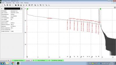

Aleksandrovi4 4 Опубліковано: 2017-12-05 12:20:49 Share Опубліковано: 2017-12-05 12:20:49 (відредаговано) прикрепляю 2 рефлектограммы трассы... по трассе есть 1 каплер его никак не убрать((( я непойму как мне высчитать затухание и какие лутше сфп взять. хотелось бы сфпишки чтоб были на 1 дырку и без всяких адд дропов.. но смотрю на 80 км нет таких в природе. а 40вки потянут или нет я хз... неохото брать 40ки и сидеть ждать пока гдето затянет волосину и всё загнётся.. вопрос с ценником на 2 плане.. главное чтоб линки были стабильные 80км значит 80... https://drive.google.com/open?id=1oygu2ykRgDcw0j9ZebNXTFPti9qFbeM0 Відредаговано 2017-12-05 12:21:30 Aleksandrovi4 Ссылка на сообщение Поделиться на других сайтах

Aleksandrovi4 4 Опубліковано: 2017-12-05 12:42:10 Share Опубліковано: 2017-12-05 12:42:10 (відредаговано) вот заскринил. единственное 2 скрин малёха старый там мы последние пару км вылизали сварки.. на 1м скрине уже их невидно.. Відредаговано 2017-12-05 12:48:49 Aleksandrovi4 Ссылка на сообщение Поделиться на других сайтах

Aleksandrovi4 4 Опубліковано: 2017-12-05 13:02:28 Share Опубліковано: 2017-12-05 13:02:28 (відредаговано) нашол ссылку вроде http://a-gear.net/product/sfp-plus-modules/#m SFP+ 10G WDM ER 60km LC TX1270 SFP+ 10G WDM ER 60km LC TX1330 если такие поставить вытянут?)))) http://a-gear.net/pdf/Transceivers/SFP+/WDM/SFP+%2010G%20WDM%20ER%2060km%20TX1270.pdf http://a-gear.net/pdf/Transceivers/SFP+/WDM/SFP+%2010G%20WDM%20ER%2060km%20TX1330.pdf могу канешно насуетить реф с 1310 волной и сделать измерения но блин есть ли толк в этих измерениях? Відредаговано 2017-12-05 13:10:43 Aleksandrovi4 Ссылка на сообщение Поделиться на других сайтах
