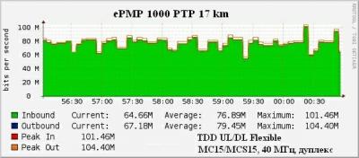

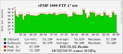

Дайте скрин Monitor-Performance чтобы видно было распределение по модуляциям DL и UL. И почему поставили Tx 19 dBm? Может у вас помехи( покажет   расклад Monitor-Performance)? Смело ставьте Tx 27 дБм на обеих сторонах. Потом сделайте Reset на  Monitor-Performance и прогоните Link test. И выложите новые показания  Monitor-Performance . Данные  Link test  а также скрин  загрузки канала = живой трафик + тест выложите. Тогда будет ясно что там у вас происходит с Камбиум.
Тх у нас стоит 30дБм, но они его автоматом на 19 опускают
Так вы на Tx  30 dBm на  Master  подняли сигнал с  DL  на Slave -63 dBm  ( предыдущий скрин) до  DL -50 dBm  ( последний скрин eAlign)?  Это уже более адекватные сигналы.  С этим сигналом у вас с каналом все хорошо. MCS15 DL И UL все время почти 100%.
Дайте скрин   загрузки канала Link test +живой трафик на сигнале -50 dBm.
Придыдущий скрин со спидтестом на этом же сигнале, я там немного в описании сигнала, ошибся, потом зайдя на антену  сделал скрины, это всё что он может
Тогда имеем на Камбиум  при 100% MCS15 живой трафик 80 Mbps+ синтетический тест порядка  135 Mbps DL симплекс + 10 Mbps UL живой трафик  в 40 мгц.  Всего порядка 145 Mbps UL+DL. В симплексе DL 135Mbps. Маловато, но возможные причины известны.
