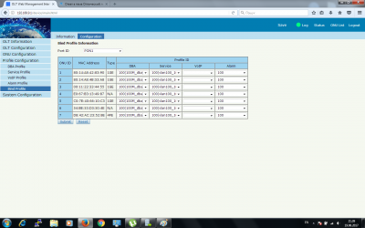

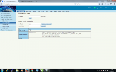

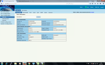

веб интерфейс после новой прошивки стал более-менее юзабелен
Поделиться сообщением
если можно скрин скиньте пожалуйста
Перепутал, у меня немного другая зелезка, но думаю интерфейс тот же
  Olt Serial Number:           V1607080085
  Hardware Version:            eight epon olt platform
  Software Version:            V2.03.26_170310173925
  Software Created Time:       Fri, 10 Mar 2017 17:39:25 +0800

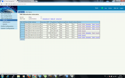

так виглядає веб інтерфейс
Ланмаркет каже що вони з виробником співпрацюють на предмет прошивок, та ону від цього виробника.
була поставлена для тесту на гілку з реальними абонентами, з асорті ону різних виробликів, всі ону зареєструвались та нормально запрацювали також СФП були не епон а гпон С++ також правильно відображає рівень сигналу
