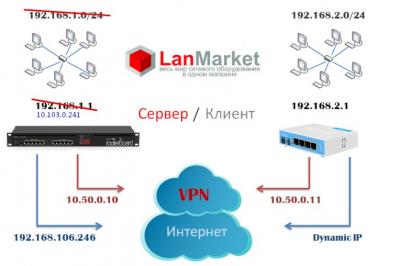

blogpatik 0 Опубликовано: 2017-07-05 16:10:41 Share Опубликовано: 2017-07-05 16:10:41 Є мікротік з білою ip адесою, який знаходиться в мережі 10.103.0.1-10.103.0.254 з локальною адресою 10.103.0.241 (див скрін). Є віддалений офіс, в яком також мікротік 192.168.2.1 в ролі клієнта підключений по vpn по протоколу l2tp. Робив все по статті : http://lanmarket.ua/stats/poshagovaya-instrukciya-po-obedineniyu-setey-s-pomoshchyu-L2TP-i--L2TP-IPSec-na-Mikrotik майже все вийшло, зєднання встановлено успішно, локалка 10.103.0.1-10.103.0.254 бачить 192.168.2.1 - 192.168.2.254, всі ресурси пінгуються. А навпаки ні, тобто з віддаленого офісу не пінгується 10.103.0.241 й вся разом мережа. Підсажіть як правильно прописувати маршрути? Ссылка на сообщение Поделиться на других сайтах
